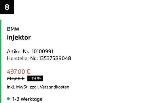

Und bevor einer meint, die gäbe es überholt -> Is nicht, nur NEU.
Macht dann mal fix 1000€ und mehr, sofern verfügbar
@Dominick1992 schrieb am 23. August 2024 um 10:36:02 Uhr:
Das ist richtig überholt gibt's nicht kann man nämlich nicht überholen.
Momentan 497 Euro das Stück.
Gruß Dirk
