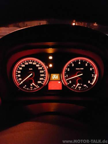

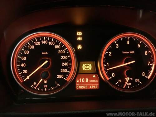

Auto läuft einwandfrei, allerdings habe ich bei den Fahrten am Sonntag und heute merkwürdige Fehlermeldungen am Tacho bekommen.
Am Sonntag ist sporadisch die gelbe ABS-Leuchte angegangen und nach 1-2 Sekunden wieder verschwunden.
Dachte, dass es Zufall ist und vielleicht ein Wackelkontakt. Heute in der Früh dasselbe Thema. Dieselbe gelbe Warnleuchte und wieder nach kürzester Zeit verschwunden.

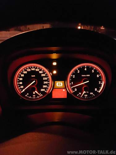

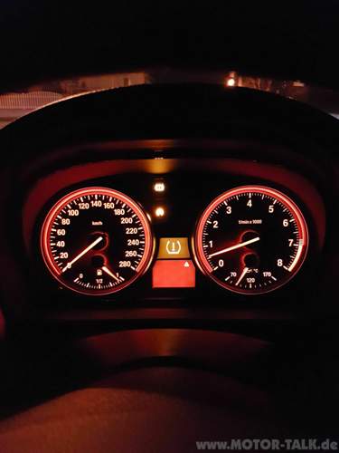

Heute am Abend auf dem Heimweg kam dann die volle Ladung:
- Reifen Pannen Anzeige (gelb)
- Anfahrtsassistent ausgefallen (gelb)
- Fahrwerkregelsystem ausgefallen (gelb)
Im Anhang habe ich diese 3 Fehlermeldungen aus dem Bordcomputer rausfotografiert.
Im Handbuch habe ich diese 3 Fehler zusammen unter einer Rubrik aufgelistet gefunden (dazu ebenfalls ein Foto im Anhang). Dazu steht folgender Text: Fahrwerkregelsysteme DSC und DTC inkl. Anfahrassistent und Reifen Pannen Anzeige sind ausgefallen.
Meine Frage: Was bedeutet das alles? Hatte nie zuvor solche Fehlermeldungen.
Kann es sein, dass die Werkstatt etwas falsch eingestellt hat z.B.: beim Zurücksetzen der Adaptionswerte der Magnetventile? Kann man diese Fehler mit einem Reset beheben z.B.: Batterie abklemmen?
Diese Teile sind sicher nicht von heute auf morgen kaputt gegangen. Meiner Meinung nach kann das nur ein elektronischer Fehler sein.
Hatte das auch jemand?

lass den Fehlerspeicher auslesen.
Die Symptome deuten auf einen defekten ABS Sensor + Sensorring hinten rechts/links hin
