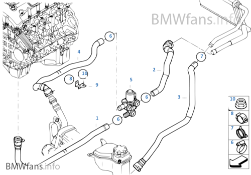

Die beiden Leitungen kommen ja nach vorne unterm Kühlmittel Behälter mein ich. Du kannst nachverfolgen die beiden Leitungen. Hab dann in die eine Leitung Gartenschlauch reingequetscht und Wasser drauf gegeben.
Hier hab noch ein Bild gefunden für dich. Da ist noch zusatzwasserpumpe das soll dich nicht irritieren.meiner hat das nicht gehabt
