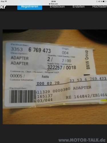

Ich hatte beim Touring auch das Problem, das der Arsch so aussah, als wäre er beladen! Durch die Unterlagen vom Schlechtwegepaket steht er nun schön gleichmäßig da. Kann ich jedem Touringfahrer nur empfehlen.
Wer wie was wo? Welches Schlechtwegepaket?
Der Arsch meines E91 hängt auch etwas, wobei das jetzt nicht dramatisch ist.
Mit dem M-Paket hängt der Arsch immer ein wenig runter was manchem halt nicht gefällt, dafür finde ich das M-Fahrwerk aber für ein Serienfahrwerk sehr ausgewogen und das auch noch bei voller Beladung und schlechter Wegstrecke.
Diese Kombination war eigentlich immer das Problem gewesen bei nur Federn aber das kann mittlerweile ja wirklich besser geworden sein.
@Michl 1987 schrieb am 9. März 2015 um 14:52:55 Uhr:
Hab ich mir jetzt fürs Cabby besorgt, da der auch ein klein wenig nach Hängepopo ausschaut. Hoffentlich passt das Späßle... 😉
Gibt es die Unterlagen vom Schlechtwegepaket (lese ich zum 1. Mal) für alle Stoßdämpfer vorn und hinten? Im Gegensatz zu euch gefällt mir der Hängearsch😉, wobei der nicht wirklich hängt, nur die Räder verstecken sich mehr, der Unterboden ist parallel zur Straße.
Ich schiele auf das Schnitzer-Fahrwerk, aber das hat minimale Keilform. Wenn es da Federunterlagen gäbe, um das Auto vorn wieder 1cm anzuheben, würde ich das kombinieren.

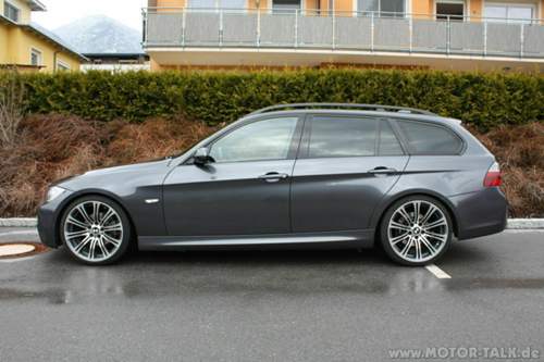

anbei hab ich noch ein Foto vom Eibach Pro Kit ohne Schlechtwegepaket auf meinem ehemaligen E91. Mit SWP kann ichs auf meinem aktuellen E91 erst in ein paar Tagen zeigen :-).
Eibach-pro-kit-2
