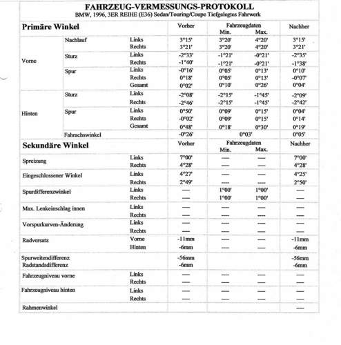

Hallo Zusammen!
War am Wochenende beim Spureinstellen, leider konnte der Mechaniker die Arbeiten nicht ausführen,
da meine 2 VA-Spurstangen fest sitzen!
Nun meine Frage, bringt nachfolgendes den gewünschten Effekt:
- Soll ich die VA-Spurstangen (li + re) mal 14 Tage hintereinander mit WD40 oder einen von
euch vorgeschlagenen Rostlöser einsprühen, und jeden 3 Tage mal mit einen verlängerten
Rohr dran notteln (Grube wäre zuhause vorhanden)
- Oder kauf ich mir gleich zwei neue Spurstangen (schätze 2 x 95 € EUR bei BMW),
nur wie bekomme ich dann die Alten demontiert, wenn die doch fest sitzen?
- Ferner kann man überhaupt an der VA den Sturz gut einstellen, habe nämlich 80/35 Koni gelb.
An der HA (Sturz) beim Coupe geht das, die Schrauben kenn ich und hab mir auch schon 2 neue besorgt,
denn die würde der Mechaniker abreißen hat er gesagt, weil die auch festsitzt.
(Schraube, Beilagscheibe u. Mutter)
Bin über Eure Hilfe/Rat sehr dankbar !

Also um deinen Sturz auf ein erträgliches maß zu bringen besorge Dir Domlager M3 E36 3.2 damit bekommst den Sturz wieder ein wenig in Richtung positiv.
Die Spurstangen kauf dir komplett z.b von Meyle da kosten sie komplett bis zum Lenkgetriebe 50€. Der Tausch geht auch viel schneller bevor die montierst schraub sie auseinander und mach etwas Fett ans Gewinde dann gammeln sie nicht wieder so schnell fest.
Durch deine Tieferlegung von 80mm vorn mußt den schon vermessen sonst kannst deine Vorderreifen alle 5000km wegschmeißen.

Trotz der aktuellen miesen Werte, läuft mein Beamer eigentlich schon gerade aus,
zieht auch nicht nach linke oder rechts.
Aber sehe ich das richtig, selbst wenn ich mir jetzt neue VA-Spurstangen kaufe,
den bösen negativen Sturz Vorne bekomme ich nicht verbessert, oder ?
Da hilft nur Korr.-Lager vom M3 - wie Vorredner schon schrieb ?!

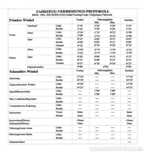

Gute Nachricht !
Die WD40-Kur hat gefunzt!
Heute Mittag auf unsere Grube gefahren, erstmal alles schön eingesprüht,
nach 1 Std. wiederholt und zusammen mit DAD und zwei ca. 1,5m Verlängerungsrohren
die Schrauben (VA-Spurstangen und HA-Sturz-Schrauben) aufbekommen.
Wieder ne Ladung WD40 draufgehaut,
die Schrauben ein bißchen vor und zurückgedreht, fertig!
So werde nun im Laufe der nächsten Woche erneut zum zum Trackeinstellen fahren.
Das Gesicht vom Mechaniker möchte ich sehen, weil er hat ja behauptet
das sitz alles fest und er kann da nichts machen.

So war heute nochmal beim Spureinstellen, hier das Ergebnis.
Und der Mechaniker hat ganz schön dumm dreingeschaut, und hat
nur gemurmelt: "wie hab'sa des blos aufgriegt" !
Was sagt Ihr jetzt zu den Werten?
Fahren tut es sich sehr gut, leider geht halt beim 80/35 FW der Sturz nicht besser
zum Einstellen, und die M3-Domlager verbaue ich jetzt auch nicht mehr, die 1,5 Jahre
was ich noch den E36 fahre, rentiert sich nicht mehr.
(Hätte ich gleich damals 2002 machen sollen)
Grüsslie
Booker_T
Also die Sturzwerte sind ja noch im Rahmen, aber es hängt ab von den Felgen (ET) und den Reifen ab, ob diese sehr drunter leiden. Deine Spur hätte ich mehr Richtung neutral einstellen lassen, dann haben deine Reifen es einfacher und er lenkt genauer ein. Schaue regelmäßig nach deinen Innenkante der Vorderreifen, nicht das plötzlich das Gewebe plötzlich rausschaut.

Mit neutrale Einstellen, was meinst Du da genau ?
Ferner weiß ich nicht, ob es überhaupt noch besser gegangen wäre.
I think, bei der extremen Tieferlegung 80/35 (ohne M3 Domlager)
wird man nicht viel Möglichkeiten haben.
Booker
rechts und links ist es immer noch nicht gleich. mit ein bisschen mühe kriegt man das uach ordentlicher hin
Also ich rede von der Spur und nicht vom Sturz wenn du die genau auf 0° stellst hast eine sehr schönes direktes einlenken. Jetzt steht er auf Positiv das heißt er läuft besser gerade aus, ist aber nicht besonders Kurvenwillig. Denke auch das der beim Einstellen nur die Werte in den Grünen bereiche haben wollte, das war schnelles einstellen.
Den Sturz kannst du eh nicht ändern da man ihn beim E36 nicht einstellen kann.
