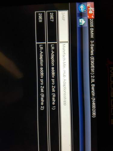

So ich habe heute den Fehlerspeicher auslesen lassen und dabei kamen diese Fehler vor.
Aber was bedeuten diese Fehler ?
Was sind denn das für kuriose Fehlermeldungen? Also die Fehlerbeschreibungen sagen ja absolut nichts aus. Mit was wurde ausgelesen?
Für 2A6F finde ich im Netz, dass es sich um Valvetronic handelt. Ob das jetzt ein Sensor ist oder einfach die ganze Einheit, weiß ich nicht.
Bei den anderen 2 Fehlermeldungen kommen im Netz Beschreibungen wie Ladelufttemperatursensor Sammelfehler (29E7) und Signaländerung zu schnell (29E8). Allerdings ist die Info vermerkt, dass diese Beschreibung für N55-Motoren ist, die auch Turbos haben. Dein Auto hat kein Turbo. Daher kann ich dir grad auch nicht weiterhelfen.

Nun hab ich einen anderen Fehlerbeschreibungstext gefunden. Fuel mixture adaptation (29E7) und Fuel mixture adaptation 2 (29E8). Ich glaube fast, dass das Folgefehler von der Valvetronic-Verstellung ist. Es scheint nur ein Sensorfehler an der Valvetronic-Einheit kaputt zu sein. Wenn du weißt, wo das sitzt, kannst du ja mal prüfen, ob der Stecker irgendwie ölig ist oder so. Ansonsten Sensor austauschen.
