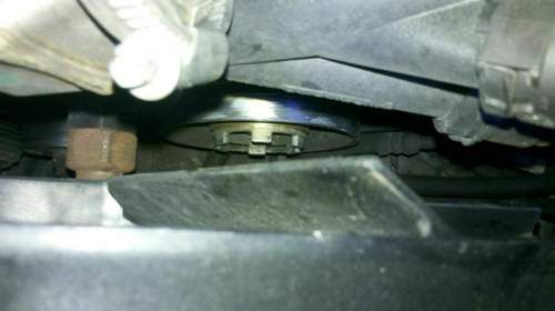

Neuigkeiten......
ich wollte heute mal die Teilenummer der Pumpe abschreiben(für Erstzteilbeschaffung).
Dabei viel mir auf,das unten ne Riemenscheibe rumliegt🙄
Ich hab das vorher tatsächlich nicht gesehen.......
Es müsste die Riemenscheibe sein,die die Klima antreibt.
So,wie tausch ich die aus?
Wie bekom ich den ganzen Kasten weg,wo das Lüfterrad drin ist?
Wahrscheinlich wars so,das sich das Rad verabschiedet hat,sich kurzzeitig mit dem Haupt-Riementrieb verklemmt hat und dadurch das Lager der Servopumpe zu viel Kraft abbekommen hat.
Ich muss also die Servopumpe und das abgebildete Riemenrad wechseln....

Den Schwingungsdämpfer bekommt man auch ohne irgendwelches Spezialwerkzeug gewechselt, war bei mir ne sache von 1-1 1/2 Stunden, siehe hier
thread
Hatte die Riemen dabei gleich mitgewechselt und einen Spanner vom Klimariemen, da da Riefen drauf waren, Schwingungsdämpfer scheint da ne Schwachstelle zu sein, ich hab derzeit 184.000 km runter.

ich habe zuerst versucht, das im Ersatzteilhandel zu besorgen, ging aber schief, konnten nicht liefern, da sollte er 170 kosten, nu direkt bei BMW hat er 270 gekostet, aber bei einem so wichtigen Teil ist es mir das auch wert 😉
Wollte/Würde da nicht noch lange mit fahren, bevor noch irgendwas in Mitleidenschaft gezogen wird, ausserdem nervt das Quietschen tierisch.
