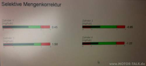

Danke für Eure Antworten. Habe heute im KFZ Zubehör "Motul System Reiniger" für die Reinigung der Verkorkungen der Einspitzdüsen gekauft und beim Tanken eingefüllt. Mal sehen ob sich was tut...
Nachfolgend im Bild sind die Injektorwerte kurz nach dem Einfüllen zu sehen... nachdem ich den Tank verfahren habe kommt das nächste Bild. Bin gespannt ob sich was tut.... 🙂

Injektor 3 ist sicherlich defekt, Injektor 4 ist ebenso nicht mehr ganz gut.
Grüße,
BMW_Verrückter

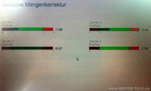

Sobald der Wagen mit Motorbremse fährt... beispielsweise die Autobahn bergrunter ist die selektive Mengeneinspritzung wunderbar!!! (siehe Bild)
Ist das Normal????
In diesem Fall müsste die Einspritzung eigentlich genauso fehlerhaft sein, Oder???
Kann es vielleicht an etwas anderem liegen?
Best wishes
Img-0727
Hallo!
Im Schiebebetrieb spritzen die Injektoren keinen Kraftstoff ein oder nur sehr, sehr wenig, je nachdem ob die HD-Pumpe Nullmengen fördern kann oder nicht - demnach wird der zuletzt gemessene Wert gespeichert und bleibt bis zum Gasgeben aktiv. Dann ändern sich die Werte wieder.
Grüße,
BMW_Verrückter

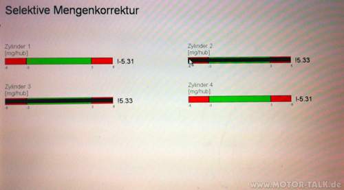

Da ich diesen Motul Systemreiniger ausprobieren wollte bin ich heute auf unsere Autobahn ca. 100km mit 4000rpm gefahren.
Ergebniss nun sind die Werte "Aller" Injektoren eine echte Katastrophe und der Wagen ruckelt beim Anfahren weiterhin und hat unten herum noch weniger Leistung (als würde er sich verschlucken) !!!! Unter Vollgas läuft er immer super, ansonsten im unterne Drehzahlbereich fährt er Katastrophal.. was mir insbesondere auch aufgefallen ist:
Sobald ich den Wagen anhalte und der Motor in den Leerlauf geht... steigt der Spritverbrauch auf der Anzeige für ein paar Sekunden enorm auf ca. 10Liter und geht dann erst runter. Das hat er noch nie gemacht... vorher ist er immer sofort im Verbrauch runtergegangen. Insgesamt ist der Spritverbrauch auch um knapp 3 Liter nach oben gestiegen!!!
So ein Mist... kann es wirklich sein das alle 4 Injektoren auf einmal hinüber sind... schaut mal auf das Bild und weiter oben auf die Werte vor 100Km.

Hallo!
Sehr komisch, das Ganze! Denke nicht, dass der Injektorreiniger oder was auch immer das war, den Injektoren geschadet hat. Wieso fährst du bei 4000 1/min dauerhaft 100 km? Das ist nicht so toll für den Motor und belastet diesen - auch thermisch - sehr.
Mache eine Rücklaufmengenmessung und wenn die in Ordnung ist, baue alle Injektoren aus und schaue, ob die verkokt sind etc. 🙂
