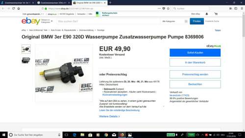

in meinem BMW 320d, E90 ist ein M47N2 Motor drin.
Fehlerspeicher gibt die Codes 9C96 und A6D1 aus. Im Google lese ich "Fehler Junctionbox Zusatzwasserpumpe".
Ich gehe davon aus dass die Zusatzwasserpumpe hinüber ist, bzw. die Kohlestäbchen zu Ende sind.
Kohlestäbchen frimmelei ist mir zu umständlich, daher versuche ich, eine neue Zusatzwasserpumpe zu finden. Aber bei Google und Co und BMWfans und Teilekataloge und ebay finde ich nix.
Immer wenn ich für diesen Motor "ZUSATZWASSERPUMPE" eingebe, kommt als Ergebnis immer normale Wasserpumpe heraus.
Hat der M47N2 Motor eine Zusatzwasserpumpe? Oder ist damit die normale Wasserpumpe gemeint? Oder ist vielleicht nur die Junktionbox hinüber?
Obwohl gerde bei den kalten Temperaturen hab ich gemerkt, dass es im Wageninneren ziemlich lange kalt ist
Und wenn eine Zusatzwasserpumpe dieser Motor hat, wo befindet sich die und kann mir jemand mit einem Link zum Kauf verhelfen? Damit ich diese Zusatzwasserpumpe im Netz endlich finde.
Danke

Klar hat der M47 eine Zusatzwasserpumpe, die auf der rechten Seite verbaut ist.
Es gibt hier bei MT viele Themen zu. Es gibt wohl bei VAG die gleiche Pumpe, wo man nur den Stecker umbauen kann.
Zumindest beim M47N ist die Zusatzwasserpumpe zusammen mit dem Wasserventil verbaut.

laut google soll das dieses Bauteil sein (Bild 1)
aber dieses Bauteil ist bei leebmann24 als Wassserpumpe für N47 oder N46 Motoren aufgeführt.
Wie sieht das Bauteil für M47 Motoren aus? Ich will das richtige kaufen. Und nicht irgendwann mit einem Teil für N46/47 Motor rumhängen.
Das verwirrt mich! Warum finde ich dieses Bauteil nicht bei bmwfans.info? Ich möchte wissen, wie das Teil für den M47 Motor aussieht

So wie das Teil auf deinem ebay Bild... Hier ist das Ding doch...
http://de.bmwfans.info/.../
Und die Sitzt auf der linken Seite , Radhaus innen. Und ein Fahrzeug hat nur eine linke Seite. Das ist da wo der Faher sitzt, zumindest beim Linkslenker natürlich.

doch ich tausche trotzdem.
Ich kann ja auch ein gebrauchtes nehmen und einbauen. Oder ich wage mich mit der Kohle-frimmelei ran.
Mich hat irritiert, dass bei den bildern die ich weiter oben gepostet habe, ich für dieses Bauteil immer nur zu lesen bekam "für N47 Motoren" (siehe Bild 2) Dabei ist es das gleiche Bauteil auch für meinen Motor ...

Hab den selben motor ,163 ps.hatte auch die meldung und hab ein neues einbauen lassen,
aber das mit dem kohle tauschen wusste ich da noch nicht.wäre ein versuch wert.
Und es ist auf der fahrerseite.gibt auch videos auf youtube falls es dir hilft.

Oooh nach den videos suche ich schon seit tagen, finde allerdings keines für meinen Motor M47N2 und 163PS. Von anderen Autos finde ich sie in Hülle und Fülle. Wo sind die Videos versteckt?
3er-faq.de/e90/anleitung/wartungen-reperatur-e90/158-kohle-an-zusatzwasserpumpe-tauschen.html schau mal hier gibts ne anleitung.
Video habs jetzt nicht genau in erinnerung aber hab definitiv etwas gesehen.ist etwas länger her bei meiner reparatur.
Ach so du meinst eine Anleitung mit Kohle einbauen. Nee die hab ich schon gefunden. Ich dachte du redest von Videos mit der Wasserpumpe selbst, so wo die ist, wie man sie ausbaut, austauscht etc.
Videos mit Kohle wechseln hab 9ich schon, danke dir. Bzw. nicht Videos sondern die Anleitung.
ach daaa hängt die zusatzwasserpumpe. Ich hab die gefunden, dank Peter.
Wenn man die ausbauen will muss man wahrscheinlich vom radkasten außen ran, oder?
Und das kleine Ding kostet neu über 100 Euro? Is ja wohl der Hammer
