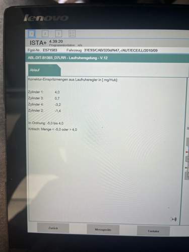

Oder Laufruhenmessung durchführen, angenommen Zylinder 3 hat die Gruppe verlassen, dann vorher mal Injektoren quertauschen.
Nicht das nur ein Injektor pinkelt und du hingehst tausende von Euro bezahlst und zum Schluss der defekte Injektor die gleiche Sch.... macht.

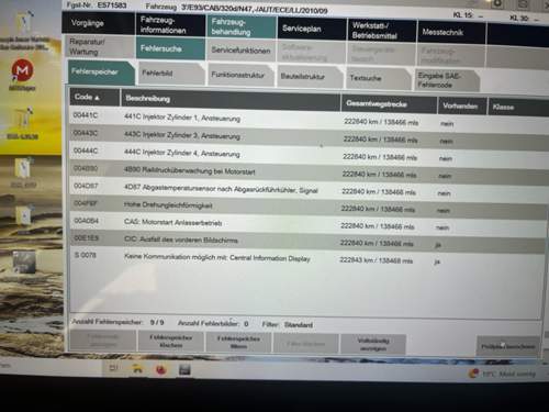

Hier mal noch ein paar Auswertungen. Scheint wohl alles mit dem angenagten Injektorkabelbaum zu tun zu haben. Ich werde heute Nachmittag probeweise die Injektoren meines 520d verbauen. Hab das Gefühl, dass die generalüberholten von Dieselfix nix taugen. (Wenn ich mir die Korrekturwerte ansehe)
.jpg
Ist der Kabelbaum in Ordnung? steht ja ein Problem mit der Ansteuerung drin?
Der Kabelbaum ist neu und wurde ersetzt nach dem Schaden. Hatte gestern vier andere Injektoren probeweise eingebaut. Daran kann es auch nicht liegen. Das Auto muss wohl zum Motorenspezi...
