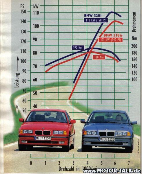

hab mich hier ein bisschen durchgelesen. und wollt mal fragen welches fahrzeug besser "zieht" in der SuFu finde ich beiträge wo geschrieben wird, dass der -is- unten rum drehschwächer wäre..
ich hatte mal ein ende 92er 325 coupe mit automatik.. und hab mal die erfahrung gemacht , das ein 318ti bis 80-100km/h nur eine schnauzenlänge hinter mir blieb..
wollte mal jetzt einfach wissen, wer besser von der stelle kommt..der is oder der 2.0er

Original geschrieben von chrisok
Vielleicht hilft die angehängte Grafik weiter, welcher den besseren Durchzug/bessere Leistung in welcher Drehzahlregion hat😉
Und da ist das Ergebnis eindeutig für den 320er😉
Interessant, nach dem Diagramm ist der 320 ja über den Gesamten Drehzahlbereich dem 318is überlegen
Der Vierzylinder wiegt halt weniger,deshalb die recht identischen Fahrleistungen.
Absolut, deswegen kommt er ja nur auf den geringen Vorsprung
Höchstgeschwindigkeit 213 / 214km/h
0–100 km/h 10,2 / 9,9 s
0–1000 m 31,1 / 30,7 s
80–120 km/h im 5. Gang 10,7 s / 9,7 s
Trotz der über den
gesamten Drehzahlbereich
überlegenen Motorcharakteristik
