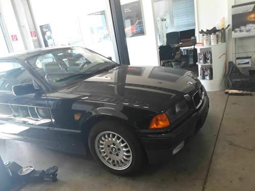

ich möchte euch auf dem Weg mitnehmen einen e36 wieder flott zu machen und zum H-Kennzeichen zu begleiten.
Der Wagen soll mit überschaubaren Mitteln ein ansehnlicher Oldtimer werden und hoffentlich dabei etwas an Wert gewinnen.
Da ich bereits einen e30 als Cabrio Zuhause stehen habe ist die Wahl dieses mal auf das Coupé gefallen. (Eigentlich sollte es ein Baur tc4 werden, aber der einzig Bezahlbare entpuppte sich als Fass ohne Boden).
Die großen Sechszylinder sind bereits unverhältnismäßig teuer und bei den kleinen Sechszylindern fehlt es mir irgendwie an Reiz.
Also wurde es ein 318is. Beim e30 bereits sehr beliebt, fallen beim e36 noch recht günstig aus.
Da ich auf eine nachvollziehbare Historie und möglichst wenig Rost viel Wert lege gestaltete sich die Suche schon etwas komplizierter.
Nach mehreren Versuchen fiel die Wahl auf ein schwarzes (schwarz 2) 318is Coupé ohne zu viel Schnickschnack. 141.000Km nachweislich in 1. Hand gelaufen (Vollständiges Scheckheft bis 135.000Km im Jahr 2016 erst bei BMW, anschließend in einer Meisterwerkstatt). Letzter TÜV August 2018 bei 140.000Km. Die Bordliteratur ist vollständig aber leider nur 1 Schlüssel (der Verbesitzer versucht die Fehlenden Schlüssel noch zu finden).
Bei der Besichtigung fiel positiv auf, dass für etwaige Reparaturen nur Markenteile Verwendet wurden (z.B. Stoßdämpfer von Sachs, Sommerreifen von Dunlop, auch wenn diese bereits 9 Jahre alt sind und optisch volles Profil zeigen, Winterreifen von Continental etc.)
Natürlich hat der Gute reichlich Spuren der Vergangenheit, Parkrempler vorne, Beifahrertür und Außenspiegel, die Fahrersitzwange und der Türeinstieg haben unter dem Alter der Fahrzeugführer gelitten und Dachhimmel sowie Türpappen entledigen sich ihrer Bezüge.
Heute war Überführungsfahrt mit Kurzzeitkennzeichen. Die ersten 240Km nach Hause hat er mit Bravour gemeistert, der Bordcomputer zeigte nach der Strecke einen Durchschnittsverbrauch von unter 7,5l an. Ein guter Wert wie ich finde.
Ich werde im Laufe der Zeit weitere Updates machen, eine art Bestandsaufnahme wird folgen und ich stelle mein Glück auf die Probe und fahre gleich am nächsten Montag zum TÜV und schaue ob er sofort die Plakette schafft, solange wie das Kurzzeitkennzeichen noch gültig ist.
Richtige Bilder folgen noch nach dem Waschen.
