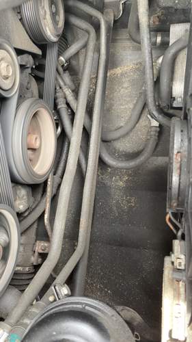

So ich habe mir das jetzt mal in Ruhe angeguckt/gehört/gerochen.
Das Auto stand jetzt die Nacht über und ich habe mal über all am Motor etwas „rumgerochen“. Werde unter der Haube noch im Innenraum konnte ich was riechen.
Also stand ich mit einem Feuerlöscher am Auto und habe den Motor gestartet. Nach dem Start riecht es aus der Klima nach Benzin, im/am Motor riecht/sieht/hört man nichts.
Habe an allen Schläuchen die ich so sehen konnte ein bisschen draufgedrückt um zu gucken ob irgendein Schlauch undicht ist. War alles normal bzw. lief oder tropfte es nirgendwo raus.
Nachdem ich das Auto also eine Minute laufen lies und gespannt mit dem Feuerlöscher in meiner Hand da stand stieg ich nochmal in den Innenraum um nochmal an der Klima zu riechen: nichts. Der Benzin Geruch war komischerweise weg. Falls das hilft: die Klima war aus, nur die Lüftung war an und auf kalt gestellt.
Hat jemand eine Idee was ich noch machen kann? Ich rede hier wie gesagt NICHT VON EINER DAUERHAFTEN LÖSUNG sondern für eine Kurzfristige Lösung um das Risiko für die Fahrt zur Werkstatt zu minimieren. Ich habe auch Auffahrrampen und könnte unter dem Auto was nachgucken. Auf was genau soll ich denn achten?
NOCHMAL: Ich werde so oder so zur Werkstatt fahren und das Auto sonst nicht bewegen. Wenn ich wissen würde wo genau ich drauf achten soll, kann ich den eventuell Fehlerhaften Schlauch kurzfristig mit Isolierband o.ä. umwickeln um heile in der Werkstatt anzukommen.

Dein Foto: wenn bis da schon Sprit sichtbar spritzt... Glückwunsch.
Dürfte ein M43 sein!?
Willst russisch Roulette spielen?
( Spritundichtigkeit mit Isolierband abdichten.... lass es, das geht nicht! )

Sehr großzügig von euch mich auf meine Fehler hinzuweisen aber keinerlei Verbesserungsvorschläge zu bieten, Top. Jetzt weiß ich was ich alles falsch mache aber immer noch nicht wie es richtig geht. ????
Nein es ist der N42 Motor, dachte ich hätte es im Beitrag erwähnt, sorry
