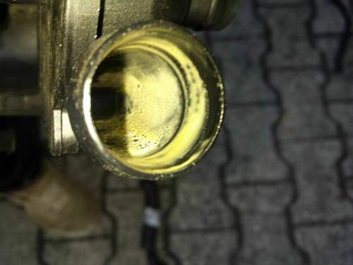

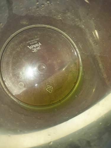

Mir ist etwas dummes passiert. Ich habe aus Versehen 0,5L Frostschutz-Scheibenwasser in den Kühlmitteltank geschüttet. Ist mir dann heute nach 10 KM aufgefallen. Es hat sich eine Schaumkrone gebildet (keine Ahnung ob die davor auch schon da war). Und das Gemisch (Scheibenwasser=blau) ist gelb geworden und bildet einen Schmierfilm, wie Öl 🙁
Würde also auf die ZKD hindeuten. Passt das zusammen?

Könnte sein,am besten CO2 Test am Kühlwasser machen lassen,Druckprüfung des Kühlsystems, sollte CO2 sich im Kühlwasser nachweisen ist es wohl die ZKD. Kompressionsmessung Zylinder machen lassen .Sollte es die ZKD sein so müsstest Du auch Kühlmittel Verlust und weisser Rauch aus dem Auspuff haben.
Wie sich das falsche Mittel im Kühlsystem verhält weiss ich nicht,ob es sich durch Auf schäumen einfach so verflüchtigt keine Ahnung , sollte kein CO2 drin sein würde ich das Kühlwasser Gemisch auf jeden Fall vorsichtshalber wechseln lassen.
