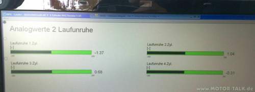

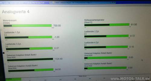

So habe hier mal die Parameter ausgelesen.
Anbei ein paar Fotos zur Laufunruhe. Ich denke es liegt an Zylinder 1, wobei der 2. auch nicht so gut aussieht sehe ich das richtig?
Gruß Marvin
P.S. wo ist der erste Zylinder auf der Kühlerseite oder die andere Seite??

kannst du das aus den Werten sehen? Das wäre ja schön wenn es das wäre das ja einfach und schnell gemacht.
P.S. habe heute nochmal nach Falschluft gesucht und alles abgesrüht, der ist absolut dicht.
Gruß Marvin
Schau dir einfach den Wert des Einlassnockenwellengebers an, im Vergleich zu den anderen Werten! 124,0 (!) - überschritten. Also mal den in Betracht ziehen! 🙂
Wie gesagt, der Nockenwellengeber ist verantworlich für den Einspritzimpuls und Beginn, somit kann es sein, dass, wenn nicht korrekte Werte geliefert werden, der Motor ruckelt und vibriert (Drehzahlschwankungen).

So habe heute den Nockenwellensensor (Einlass) mal getauscht. Kann gut sein das der nicht defekt war, der war zumindest bestimmt von nem halben cm dicken Ölschlammdreck bedeckt. Werde demnächst die Ausgangseite auch nochmal nur reinigen.
Der Motor liegt jetzt auf jeden Fall wieder viel weicher am Gas und nicht so ruckelig. Ob der Fehler weg ist weiß ich erst morgen früh,
eins steht aber fest, der Winkel des Sensors liegt weiterhin in einem Wert über 120 Grad (ein anderer Wert), und bekommt immer noch ein "!", evtl normal?. Die Laufunruhe hat sich aber verbessert, nun haben 3 Zylinder (2-4) einen Wert zwischen 0,3 und 0,65 nur der 1. Zylinder hat konstant was mit -1,6 bis -2. Weiß auch nicht ob das jetzt auf die Zündspule deutet. Welcher ist denn der erste Zylinder??
Werde dann berichten ob er dann morgen nun läuft.. denke aber solange die Laufunruhe nicht gleichmäßiger wird ist da auch noch was im argen..
