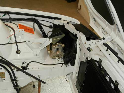

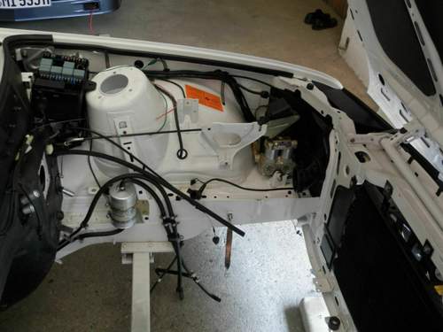

Der Hauptkabelbaum ist drin. Eine Sysiphus Arbeit. Einfach nur reinlegen, ja das wäre schön gewesen.
Der erste kleine Fehler war ja die Wahl eines US-Kabelbaumes, weil der ja Klima und Lüftersteuerung gleich ab Werk drin hatte. Hat er auch... was er nicht hat: eine Nebelschlußleuchte. Die brauche ich aber unbedingt bei BJ 85. Nicht unbedingt per Gesetz, aber fehlen sollte sie wirklich nicht.
Also: den alten Kabelbaum vom Teilspender aufgemacht und die grau-lila Leitung aus rund 8 Meter Kabelbaum rausgewickelt, ausgepinnt, schön sauber gemacht und am nächsten Wochenende in den neuen Kabelbaum implantiert. Natürlich richtig gemacht: ausgewickelt, reingewickelt und schön mit dem originalen TESA Gewebeband gefinisht. So, wenn man das so etwa 2 Tage lang gemacht hat, dreht sich alles um einen... 😁
Von der Heckleuchte zum Zentralstecker A-Säule und zum Instrumentkombi, samt Steckerchen. OK, abgehakt, fettich. Das Nebel Lamperl leuchtet. 🙂
Beim Anstecken vom ABS der nächste Schlag: bei den 4-Zylindern sind die SA-Stecker für das ABS und auch für den Tempomaten unbestückt. Toll... trotzdem will ich das richtig gemacht haben und nicht irgendwie verwurstelt. Der SA Stecker wird nach dem Vorbild eines 6-Enders nachgerüstet. Gut, daß so ein Backup Kabelbaum vom Super Eta noch da ist und man damit den Umfang abschätzen kann. Gar so schlimm sollte es nicht werden...
Es kam schlimmer. Die von BMW verwendeten Pins sind nicht mehr lieferbar. Entfallen. Ach nööö jetzt..... 🙁
Die Suche nach diesen Pins war alles andere als einfach. AMP hat diese Pins produziert... nur hat BMW eine knapp 3mm längere Version dieses Standard Pins am SA Stecker verbaut. Conrad hat einen ähnlichen Stecker im Programm, das war zumindest hilfreich uuuund... ein Datenblatt. Damit war zu ermitteln, dass der richtige Pin so heißt:
TE CONNECTIVITY / AMP - 163086-1 - KRÄUSEL PIN, III ZINN
Das Internet ist manchmal trotzdem gut zu Einem: der Pin ist in England lieferbar. Ist zwar irre, jetzt bestelle ich schon Pins von der Insel. Aber sie kamen schnell und sie passten einwandfrei. OK, eine Woche später sind die fehlenden Signale in die SA Buchse eingezogen. 4 Leitungen waren simpel, weil an anderen Steckplätzen vorhanden, ich mußte mir nur noch die richtigen Kabelfarben besorgen. Das Lima Signal - das ABS wertet die Lima Spannung aus - mußte ich aus dem Kabelbaum rausleiten.
OK: alle Stecker der Zusatzkabelbäume haben jetzt eine Heimat im SA Stecker und es sieht klasse aus. Absolut wie Serie. 🙂

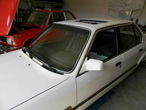

So, nachdem die Elektrik an ihrem Platz war, konnte ich die rechte Schwellerseite schließen. A-Säulen Blende montieren, die Schweller Abdeckungen vorn und hinten... nur noch nicht die B-Säulen. Der Himmel fehlte ja noch.
Ja, der Himmel... vor dem Teil hat es mir gegraust. Im E12 haben wir mal den ganzen Himmel schon verbaut gehabt und dann gingen mir beim Haltegriff die Bohrlöcher aus... um ein Loch versetzt war dann unmotiviert ein nettes Löchlein an einer wunderbar sichtbaren Stelle, wo wirklich kein Loch sein sollte. Alles wieder raus.... auf ein Neues.
Egal, er muss rein. Den Himmel habe ich noch bei BMW bekommen, die graue Version des 318i mit Schiebedach war lieferbar. Erstmal die Polsterungen unter dem Himmel gereinigt und eingeklebt. Mit dem richtigen Teroson Kleber, damit nicht alles wieder runterkommt. Schiebedach Kassette, die seitlichen Bereiche neben dem Schiebedach, der Bereich vor dem Schiebedach mit den Sonnenblenden und den Getriebebereich. Hier zeigt sich deutlich, wie sich die Getriebe unterscheiden. Es gibt den einfachen 4-Zylinder und den 2cm tiefer liegenden 6-Zylinder, sowie den nochmals völlig unterschiedlichen Elektrischen Antrieb. Die beiden letzteren haben ja die Himmelblende, die meinem 4-Zylinder aber vorenthalten bleibt.
So, auf jeden Fall passt das zusammen, endlich. Der Himmel wird erst hinten in den beiden Drahtbügeln eingehängt, dann dreht man die Bügel um die Achse und rastet sie oben in den Vertiefungen der Dämmung ein. Das war der leichte Teil.
Jetzt mit Wäscheklammern den Himmelstoff an den Türen und der Front/Heckscheibe ausrichten, spannen und dann beschneiden/kleben. Das war der harte Teil. Es ist mir unbegreiflich, wie die Profis das im Werk im Minutentakt geschafft haben. Ich habe dafür 4 Wochenenden gebraucht, bis alles faltenfrei drin war.
Das Schiebedach selbst ist eine der größten Gemeinheiten überhaupt. Das zu synchronisieren ist Meisterklasse. Das elektrische wäre einfach gewesen, aber das manuelle Getriebe ist echt eine Herausforderung. Es gibt eine Nullstellung zwischen der Hebefunktion und dem Schieben. Das ist beim elektrischen Antrieb wunderbar zu sehen, zu hören und auch zu erschalten. Aber beim mechanischen Getriebe nur erfühlen ... ein sanftes, allerfeinstes Klick im nicht montiertem Zustand. Montiert dann ein deutlichstes "Klick"... aber das muß man erst mal halbwegs hinkriegen.
Die Synchronisierung ist äußerst simpel, man muß es nur wissen. Das Getriebe ist mit 3(!) Schrauben am Geweih befestigt. 2x die Kurbel und dann eine Schlitzschraube seitlich. Letztere fixiert das Getriebe am Geweih und läßt das Zahnrad einrasten. Einfach abschrauben und im Himmel liegen lassen. Dann den Schiebedachhimmel einlegen, die Seilzüge usw. reinschieben und links/rechts gleichmäßig ausrichten. Und dann einfach die Getriebeeinheit mit der Schlitzschraube anschrauben. Voila, zumindest ist man damit schon mal links und rechts synchron... jetzt muß man dann nachher nur noch die Nullposition ermitteln. Das macht man dann, wenn der Deckel drin ist...
Fortsetzung folgt. 🙂
So, der Himmel ist drin, das Schiebedach schiebt, alles wird gut 🙂
Rein mit den Blenden. Aber dieses mal mit viel, sehr viel Gefühl. Alle Bohrungen ertasten, fühlen und erst dann Löcher produzieren. Schön hilfreich war auch, daß ich das Schiebedach des Spenders gerettet habe und von der Karosserie abgeflext habe. Es steht jetzt im Lager mit dem elektrischen Antrieb und wartet auf einen Empfänger.
Jedenfalls sind alle Sonnenblenden, der Rückspiegel und die Haltegriffe fehlerfrei eingezogen. Nirgends eine Falte, Fleck oder gar ein Loch. Auch die Mischung von Neu und Alt hat geklappt. Der Himmelstoff ist neu, auch eine der Sonnenblenden, aber der Schiebedach Bezug ist alt geblieben. Den wollte ich retten, es gibt ihn aber auch nicht mehr neu.
Der PVC Himmel läßt sich gut reinigen, erstaunlich gut. Ich habe ihn in der Dusche schön shampooniert und sauber gemacht... natürlich die Gleitbahnen und fettigen Haltebereiche vorher mit Alkohol gereinigt, ich will ja das schwarze Fett nicht auch noch verteilen.
Danach war er aber immer noch nicht strahlend rein. Duschkabinenreiniger? Ein Durchlauf damit entfettet zwar gut, aber nicht gut genug.
Jetzt kommt's: Küchen Entfetter. Jep, das haut den letzten Dreck echt raus. Der Stoff ist innen strahlend weiss geworden... und die Farbe ist auch gleichmäßig geworden, keinerlei Scheckigkeit.
Nach dem Trocknen wie neu. Die Verklebungen noch etwas nachgeklebt und heute eingesetzt.

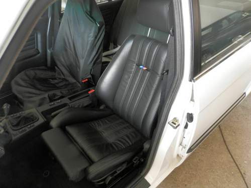

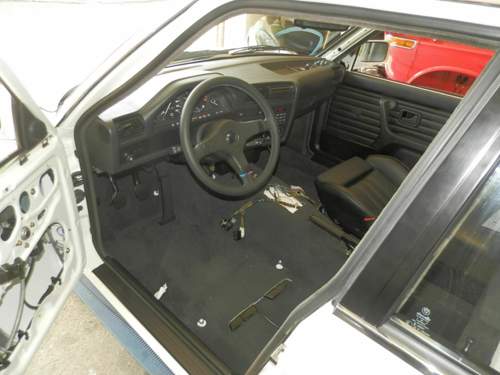

Januar 2018.

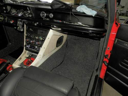

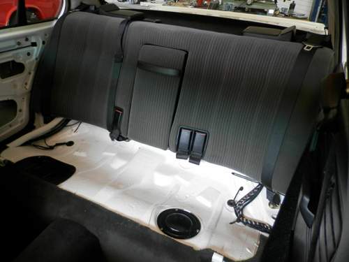

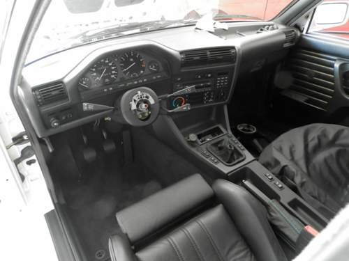

Es hat sich einiges getan. Das Cockpit ist in den E30 eingezogen, alle Kabelbäume sind drin, angeschlossen. Jetzt ist Probelauf für all die kleinen Helferlein, die so ein E30 zu bieten hat.
Es war echt harte Arbeit, bis all diese Blenden und Kabelschächte geschlossen waren, aber es hat bis jetzt alles geklappt. Einzig mit der Beleuchtung muss ich mir noch was einfallen lassen, ich muß ihn noch vom US System umrüsten.
Das Licht geht zwar, aber typisch amerikanisch nur. Schalte ich Fernlicht ein, geht das Abblendlicht in Standlicht über und die Nebelscheinwerfer gehen ganz aus. Da werde ich noch etwas feilen müsssen, aber das wird schon.

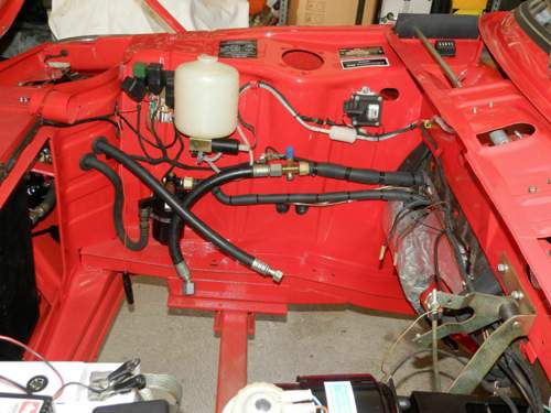

Heizung alias Klimagerät sind jetzt auch komplett fertig drin, alle Klima Leitungen sind da, passen und sind scheinbar auch dicht. Zumindest hat etwas Druckluft keine komischen Geräusche gemacht... ich habe zwar den Kompressor noch nicht, aber alle Leitungen bis zum Kompressor und passende Kunststoff Stopsel um diese Leitungen zu schließen... und einen Befüllanschluß. 1 bar hat zumindest nichts angerichtet. Ich lasse jetzt einfach mal ein paar Tage den Druck drauf, wenn in einer Woche immer noch Druck drauf ist, nehme ich an daß es kein Problem geben wird.

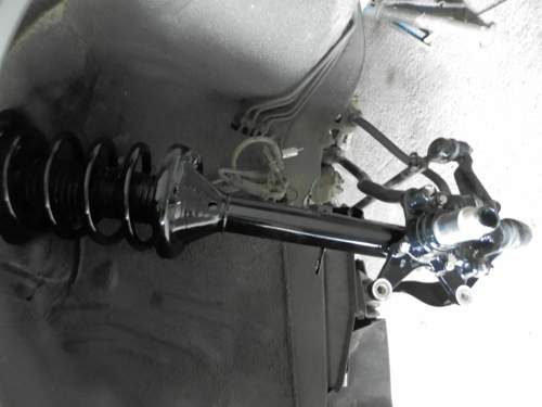

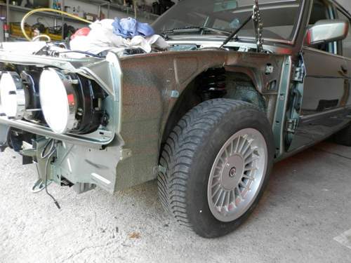

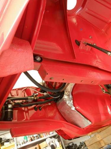

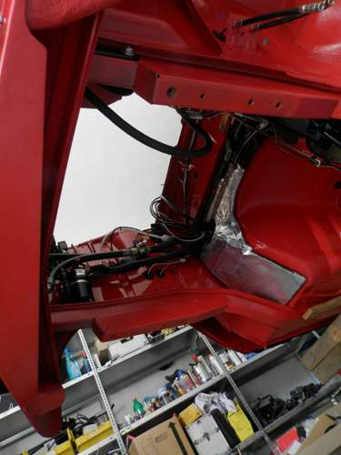

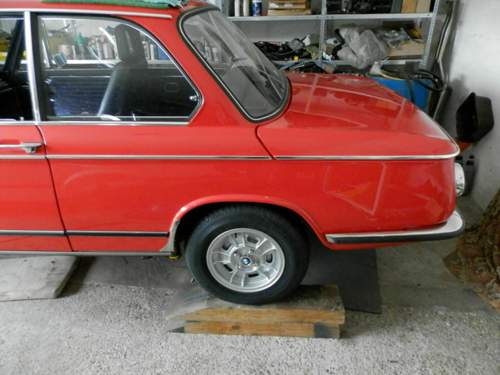

Beim 02 hat sich auch einiges getan... er steht jetzt schon auf seinen eigenen Rädern. Naja, fast: auf der Hinterachse.
Die Hinterachse ich eingezogen. Achsträger, Schwingen, Sperrdiff, Stoßdämpfer, Bremsleitungen...
Die Handbremse funktioniert bereits, das ist die Voraussetzung zur Montage der Wellen.

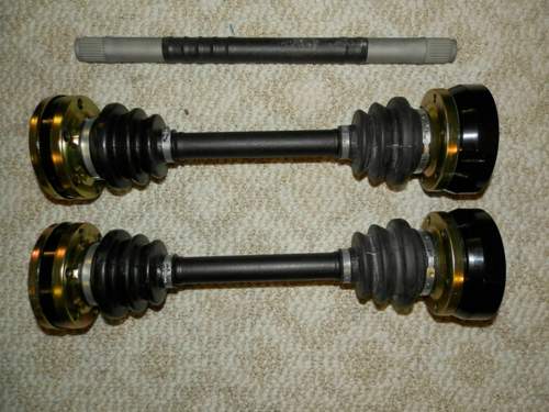

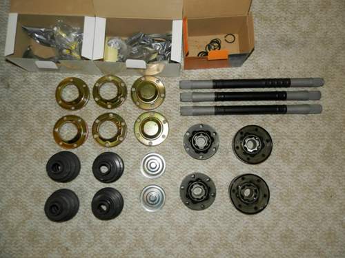

Wellen... hmmm, ja, das ist noch so eine Geschichte. Der 02 hat da Varianten durchlebt und Kombinationen, das ist echt abenteuerlich.
Unser Sperrdiff stammt aus dem E21, einer späteren Variante. Gesteckte Trieblinge mit M10 Anschlüssen. Der 02 hatte aber immer nur M8... das werden wir noch umbohren müssen und einen Zentrier Ring anfertigen. Und die Wellen ausmessen...
Hier mal ein paar Eindrücke aus der 02 Welt... ich hoffe, es gefällt. Rostfrei 🙂

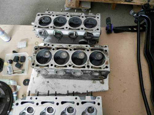

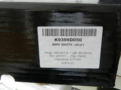

Motor und Getriebe warten schon auf den Einbau im April. Jetzt is'ses uns einfach noch zu kalt für die Hochzeit...
P4240038
P4240041
OH , was ist denn das für eine "schlimme Sache" links neben dem Ansaugkrümmer mit den 4 Schläuchen ? 😁
Wird doch keine Kugelfischer sein ?! 😁
Doch, eine Kugelfischer. Aber eine Besondere... 😉
Sie ist nur noch eine Attrappe, ein echter Druckregler mit Sprit Verteiler.
Der Motor ist voll digital von einer Trijekt voll sequentiell gesteuert. Elektronischer Leerlaufregler, Luftmassenmesser und Luftdruck gesteuert. Der Verteiler ist eine Attrappe für den Hallgeber als Positionsgeber mit Inkrementenrad... dadurch ist jeder Zylinder einzeln steuerbar. Die Düsen sind von Pico, schön klein...
Und er hat einen Kat, geregelt natürlich. Und sämtlich Goodies eines modernen Motors, Schubabschaltung, magere Teillast usw...
Er wird etwa 180PS bei 7 Litern im Alltag abliefern, bei besten Manieren.
Die Motor Hardware ist original, ein gemachter 2Liter im Neuzustand.
