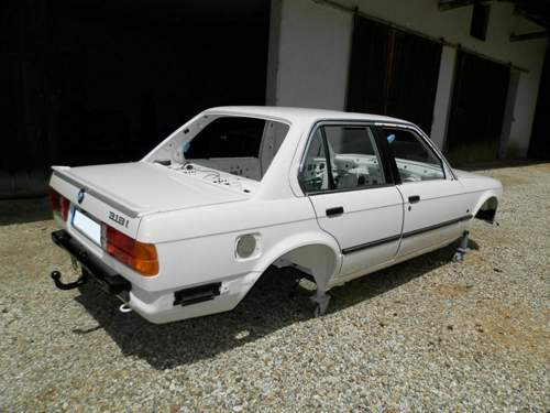

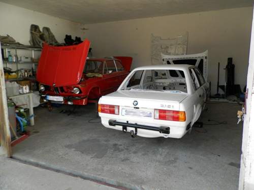

Wochenende... fein. Da wir eh in der Halle umräumen mußten, kam der Kleine mal bei richtig schönem Sonnenschein raus aus und konnte sein erstes Sonnenbad genießen.
Alpinweiß I, 79 bis 87... ich glaube, es war die richtige Wahl.
So langsam wächst er zusammen, aber für die kleinen Räder der Traversen ist Kies nicht so ganz das Richtige. Es war ein ganz schöne Plackerei ihn wieder reinzuschieben...

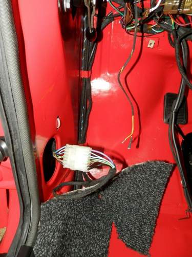

Egal, diese Woche kam Leistung auf den Kabelstrang. Die Fensterheber arbeiten, man muss nur die Entlastungsrelais entsprechend motivieren durchzuschalten... ohne Anlasser mögen die nämlich nicht. Aber eine H4-Lampe als Anlasserersatz am Motorstecker, jep, das funktioniert überzeugend.
Der Kabelsatz Fensterheber und Zentralverriegelung war eh eine echte Herausforderung. Ab Werk ist nichts mehr lieferbar, der Markt mit Gebrauchtteilen auch extrem dünn... für 4-türer sogar fast völlig tot. Für Tourings dagegen aber eben nicht. Die werden zur Zeit in Mengen verschrottet und auch angeboten.
Ein ZV/FH Kabelbaum eines Touring passt nicht in einen 4-türer. Normalerweise... 😉
Wenn man einen Schlachter hat, und den habe ich ja noch für den 02 gehabt, kann man einen solchen Touring Kabelsatz umrüsten. Als erstes muss man den ZV Kabelsatz für das Heckklappenschloss verlängern, das braucht gut 40cm mehr Kabel. Durch den Schlachter hatte ich dieses Stück da, abgetrennt, in neuer Länge angefügt... 5 Lötstellen, fertig.
Dasselbe gilt für die Tankklappe, hier sind gut 50cm mehr Kabel nötig... dito.
Für die Fensterheber Geschichte ist weniger nötig oder auch garnichts... er passt direkt rein, der Unterschied ist die Position des Überstrom Automaten. Tourings haben ihn in der Mittelkonsole am Schaltknüppel rechts vor den FH-Schaltern. 4-türer aber über dem Radio rechts... und diesen kleinen Kabelbaum habe ich dafür da und ich will es original haben. Damit muß man nur den Automaten Steckplatz am Schaltküppel verlöten und den 4-türer Kabelsatz dem Touring vorschalten...
Voila, Fensterheber Kabelsatz funktioniert ebenfalls.

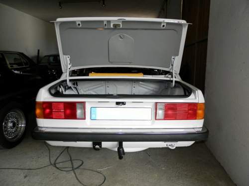

Die Heckklappe hat jetzt auch ihre Verkleidung bekommen. Nachdem meine Heckklappe immer noch original 85 ist, passt das Lochbild und ihre Form absolut nicht zur Verkleidung ab 86. Läßt man jedoch 6 Clipse weg und ersetzt sie durch ein paar Schrauben... dann läßt sich die Verkleidung überreden doch zu passen. Ja, wenn man nicht zu genau hinsieht, fallen einem die Schrauben nicht wirklich auf. Vielleicht mache ich da vom E24 noch ein paar Kappen drauf, dann passt das farblich noch besser.

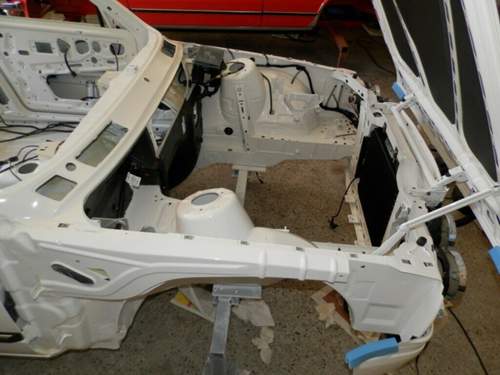

Die Front ist nahezu fertig. Nachdem letzte Woche im Motorraum für die Klimaanlage der Kühler und seine Leitungen fertig wurden und auch sein elektrischer Lüfter, konnte die Front jetzt komplettiert werden. Die Ziergitter und die Niere sind drin, die Scheinwerfer und auch der Frontspoiler. Es passt alles soweit zusammen und... es sieht gut aus.
Langsam wird die Zerlegefläche kleiner und ich finde so langsam alle seine ganzen Teile wieder. Es ist unglaublich, wie ein zerlegtes Auto sich in einer Halle verteilen kann... 🙁
Egal, es wird.
