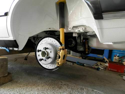

Ende September 2018
Die Hinterachse ist eingezogen. Achsträger, Diffi, Achsschwingen.
Dieses Wochenende sind auch die Wellen und Radnaben eingezogen. Wortwörtlich... mit einem Einziehwerkzeug. Die Radlager sind ein echt harter Brocken, die haben die Einziehspindel bis hart an die Grenze gebracht. Aber wer gut schmiert, kommt auch ans Ziel. Eine gehärtete M14 Feingewindespindel, eine Kugelmutter, mehrere Stahlscheiben, es ging gerade so ... oder andersrum: es war eine üble Plackererei. Aber egal, vorbei. Die Radlager sind unbeschädigt drin. Das zweite hatte wir in den Gefrierschrank gesteckt... das wirkt erstaunlich gut. Die ersten 2 Zentimeter waren damit eine Spielerei und gingen zügig rein... aber es erwärmte sich dann doch und die letzten Millimeter waren harte Arbeit.
WD40 taugt auch nicht so toll damit. Kupferfett schmiert deutlich besser in diesen Presspassungen.
Die Radnaben muss man genauso einziehen, immer schön mit Gegenhalter. Die Radlager sind zweischalig am Innenring. Wer da einfach die Radnabe reinklopft, dem fällt dann die andere Schale raus. Totalverlust dann... und alles andere als lustig. Dann fängt das Spielchen nochmal an. Egal, es hat beim ersten Mal geklappt.
Heute zogen dann auch die Handbremse und die Bremsscheiben ein. Schönes Bild, so taufrisch. 🙂

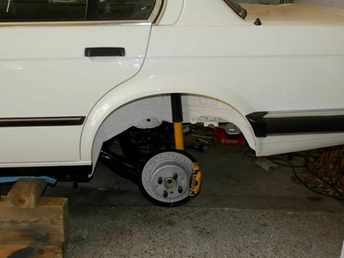

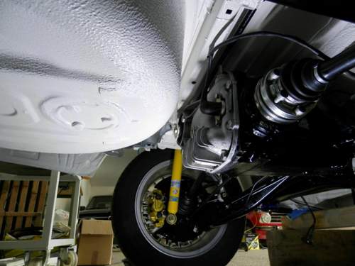

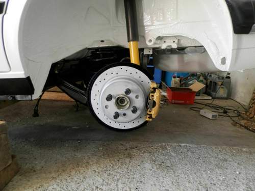

Anfang Oktober 2018.
Die Hinterachse wird mehr und mehr fertig.
Dieses Wochenende war der Stabi dran, die Bremsleitungen und Sättel. Die Abtriebswellen werden verschraubt, da fehlen mir noch ein paar Kleinteile, aber auch das wird fertig.
Die Räder sind drauf, er steht bereits auf eigener Achse ... und auf 2 von 4 Rädern. Und beide reichen schon bis zum Boden.
Leider ist der Boden genau in diesem Bereich der Halle nicht eben und durch die vordere atarre Traverse verschränkt sich der E30 in den Federn. Er gaukelt links zuviel Tiefgang vor... aber richtig tief isser! 🙂
Ich hatte schon Bedenken, ob er tief genug kommt. Verbaut ist das Bilstein Eibach B12 Pro Kit vom 4-Zylinder, aber mit 51mm Dämpfern vorn, wegen dem ABS. Hoffentlich drückt es nicht zu stark runter, ich habe ja die Batterie hinten drin und jede Menge Extras im Auto....
Hier mal ein paar Eindrücke. Schwarz auf Alpinweiss ...😉
