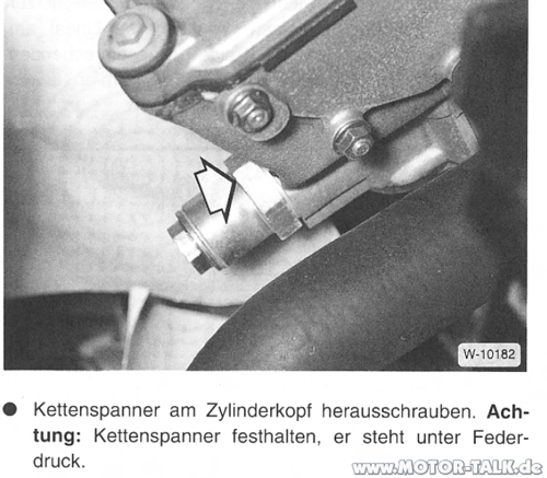

Da ich den gleichen Motor habe wollte ich mal wissen wo der Kettenspanner sitzt. Befindet er sich hinter dem Steuerdeckel? Also nicht von aussen zugänglich?
Kettenspanner kannst von aussen wechseln.

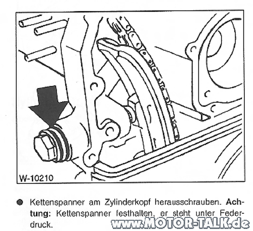

Habe mal ein Bild vom sekundären Kettenspanner gefunden. Um den Primären Kettenspanner zu wechseln ist allerdings ein größerer Aufwand nötig, da dazu der Kettenkasten ab muss
Kettenspanner
Dein Bild ist aber vom 6 Zylinder , oder? Da ist das echt cleverer gebaut.
Sollte beim vier Zylinder aber nicht so viel anders sein
Kettenspanner-4-zylinder
Doch,ist es....
Beim Reihensechser brauchste auch kein Spezialwerkzeug zum tauschen,beim Vierzylinder schon....
