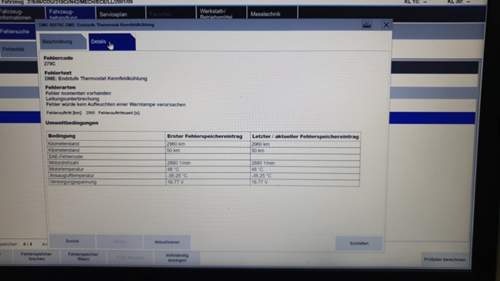

FC immer wieder P3240 Kf Thermostat Leitungsunterbrechung.

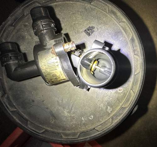

Also auch mal wirklich das Thermostat ausgebaut und ja, für alle die, die nicht daran glauben das der N42 ein elektrisches und/oder ein mechanisches Thermostat haben, Ich habe die Bilder gemacht. Es ist wirklich ein mech. Thermostat verbaut. Siehe Bilder.
Ich bin mittlerweile an einem Punkt angekommen wo Ich als gelernter Kfz-Mechatroniker nicht mehr wirklich weiter weiß, da er ja P3240 anzeigt aber offensichtlich kein Kf Thermostat hat.. Vielleicht weiß ja jemand was..

Themenstarteram 27. Dezember 2022 um 21:14
Der Wagen hatte das Problem vorher nicht? Also du bist dir zu 100% sicher, dass da nicht mal ein falsches Thermostat hing und da noch irgendwo ein einsamer Stecker baumelt?
Schönen Abend noch
Schönen Abend noch
Danke für die schnelle Rückmeldung!
Ich weiß leider nicht, ob er schon vorher die Probleme mit dem Ruckeln gemacht hat.

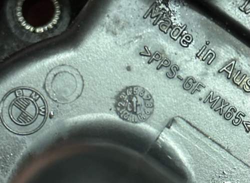

Auf dem Thermostat(Bilder) steht der Datumspfeil auf 01 demzufolge vermute Ich dass es original ist, da der Wagen 2001 gebaut wurden ist und 2002 seine EZ hatte.
Mit freundlichen Grüßen Martin.

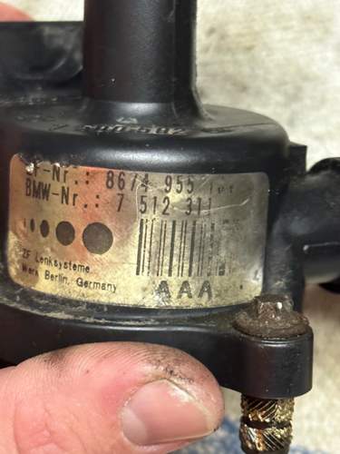

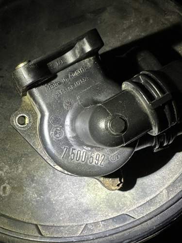

Mich verwirrt die Artikelnummer ...7500592 auf dem Thermostat ??
Laut Teilekatalog sollte es die 11517500597 sein
Auf Bild 1 sieht es so aus als hat das Thermostat einen elektr.Anschluß ?

Die 7500592 ist hier die Nr. 4:
Klick

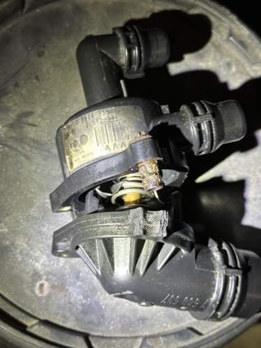

Das ist NUR das Thermostatgehäuse!Auch wenn das ne andere Nummer hat.....aber das gibt es oft,das ab Werk verbaute Teile eine ganz andere Nummer haben,als die identischen Ersatzteile.
Das Thermostat selbst siehst du auf Bild Nr.2 und dort auf dem Kopf stehend unten die von dir erwartete Teilenummer:
Klick
@bluemchen96
Bis Dezember 01 gab es keine elektrische Ansteuerung des Thermoelements im Thermostat,deshalb findest du auch keinen Stecker.
Das wäre im obigen ETK-Link die Nr.2 mit eben der bereits sichtbaren Teilenummer 11 51 7 500 597.
Den Stecker haben dann erst die Thermostate ab Dezember 01 mit der Teilenummer 11 53 7 510 959 und würde so aussehen:
Klick
Dort sieht man sehr deutlich,wo der Stecker sitzt,man kann ihn nicht übersehen.
Das andere Thermostat hat diesen aber,wie erwähnt,NICHT und sieht eben so aus wie bei dir:
Klick
