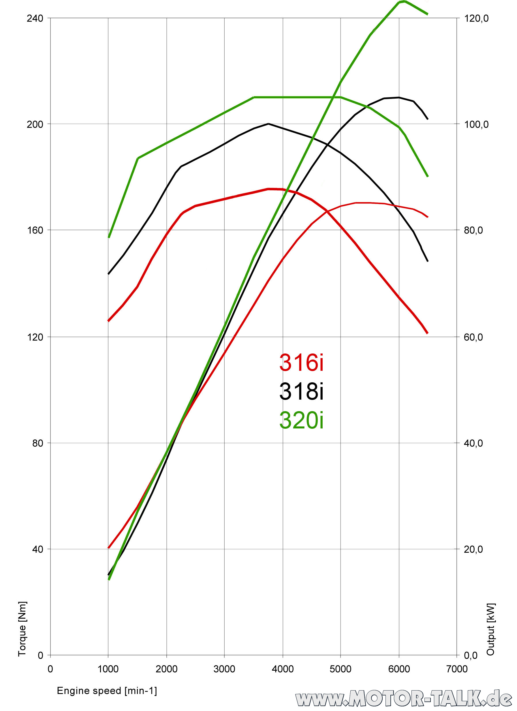

So, ich hab mal die Drehmomentdiagramme hochgeladen.
316i/318i/320i haben die gleiche Übersetzung http://www.motor-talk.de/.../Attachment.html?attachmentId=501356

Meine mich erinnern zu können, dass der 318i ein max. Drehmoment von 196NM hat und der 320i max. 210NM.
Lasse mich dabei aber auch gern eines Besseren belehren:-)
der 318i E46 FL hat 200 Nm.

beim facelift ists eine sec unterschied von 318 auf 320
Original geschrieben von medusa75
ich frage noch mal.Warum 320 i ist fast 2 sekunden schneller als der 318?.
Wahrscheinlich, weil du die alten Maschinen vergleichen tust.
Die neuen haben folgende Daten:
320i: 0-100: 8,3s (BJ 2003, 2.2l, 170PS, 210Nm)
318i: 0-100: 9,3s (BJ 2003, 2.0l, 143PS, 200Nm)
