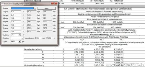

Soo,das mit dem Rechnen habe ich jetzt mal selbst übernommen...
Auf der unten geposteten Seite erreicht der 330i mit den entsprechend zum Fahrzeug passenden Daten (Achsübersetzung:2,93, Übersetzung im höchsten Gang:1,0 Abrollumfang Reifen:1,972m und der anliegenden Höchstdrehzahl bei V-Max:~6500U/min) ziemlich genau die von mir erreichte Höchstgeschwindigkeit,nämlich mit der Getriebe/Achsübersetzung 262 Km/h.
Wie war das gerade nochmal? 261 sind mit der Übersetzung und 6500 U/min überhaupt nicht erreichbar?
Also so unwahrscheinlich wie dir meine gefahrenen 261 km/h zu sein scheinen sind sie wohl doch nicht.
http://www.tuning-tipps.de/Tuningtipps.html
Die fehlende Abriegelung ist durchaus realistisch.
Ich habe auf dem Rechner einen Getrieberechner für den E31. Da man aber die Werte auch manuell eingeben kann, kann man die auch mit Einschränkungen für andere Fahrzeuge verwenden. Ich habe mal einen Screenshot beigefügt. Die Übersetzungen vom 330i habe ich aus einer anderen Seite. Wenn die nicht stimmen, bitte korrigieren.
Der Rechner spuckt für einen Radumfang von 1934mm (stimmt das?) bei 6400U/min 253,5km/h aus. Ich habe mal für je 200U/min Erhöhung 8km/h genommen. Bei 6500U/min wären das also in etwa 257,5km/h.
Aber man sieht auch, dass jeder mm Reifenumfang schon einen Einfluss hat. Ob neue oder fast abgefahrene Reifen aufgezogen sind machen schon ca. 3km/h aus, wenn man es so genau nimmt.

Ich glaube, wir haben gleichzeitig geschrieben. Kannst du mir sagen wie du auf den Abrollumfang kommst?
Reifenrechner
