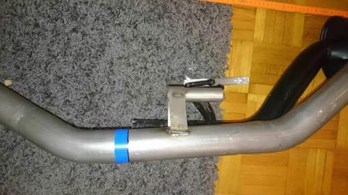

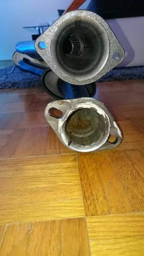

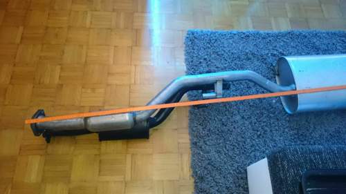

Hab ich drunter, Endschalldämpfer passt, Mittelschalldämpfer ist eine Katastrophe, die Halterung ist verkehrt angeschweißt gewesen. Habe mir deshalb damals von ebay zusätzlich für 40 Euro einen neuen Standardauspuff geholt und davon den MSD verwendet.
Der Sound ist recht laut und dröhnend, muss einem gefallen.
Ouh okay... Wissen die Jungs von Novus nicht dass der verkehrt angeschweißt ist? Bzw was gibts da noch für möglichkeiten oder ideen den MSD auch noch richtig reinzubringen? (Ich bin in der Werkstatt da hätte ich theoretisch alle Möglichkeiten).
Selber eine Halterung anschweißen.
Hmm meinst du des war vlt nur bei dir so oder ist der bei jedem so falsch angeschweißt
Frag nach ob es geändert wurde. Vielleicht war es ja auch nur die Ausnahme von der Regel.
Dauert es wirklich lange bis man richtigen sound raus kriegt oder hört er sich gleich von Anfang an gut an? Sonst brenne ich den endtopf gleich bisschen leer keine Lust drauf zu warten bis ich da endlich was raus höre
Da ich den Auspuff nur einmal verbaut habe weiß ich natürlich nicht ob der immer falsche Halterungen dran hat. Wenn man ein Schweißgerät und ne flex hat kann man das natürlich ändern. Der Auspuff war bei mir nach einer 1000 km fahrt schon ordentlich laut.
Allerdings ist mein Zubehör msd nur etwa halb so groß wie der novus msd, kann sein das es deswegen mehr dröhnt.
Hatte damals ein Bild gemacht wo die Halterung falsch ist. Der schwarze ist der novus und der silberne der 40 Euro auspuff. Ich glaube der novus hatte auch nicht problemlos an den Kat gepasst, da war der Durchmesser um ein paar mm zu schmal...
