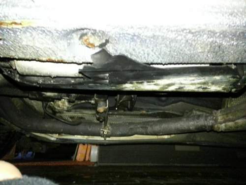

hmm Benzinpumpe guter Tip, Ich war beim Rodeln und komm gerade Heim. Ruckeln war die letzten beiden Tag ziemlich weg. Jetzt hats voll nach Benzin gestunken. Habe mich wieder in der Kälte unters auto gelegt. Die Abdeckung wo die Benzinpumpe ist irgendwie kaputt und da drinn war Schnee und Eis. Nach Benzin stinkts auch, aber ich sehe nichts tropfen oder ähnliches. Das Auto läuft noch.
Die Hebebühne auf die ich immer kann ist aktuell immer belegt. Ich bin einfach kein Mechaniker sondern Studiere was nicht technisches. Ich glaub ich sollte einfach in die Werkstatt, obwohl es für ein Winterauto dann sehr teuer wird ;(
Die Benzinpumpe sitzt beifahrerseitig im Tank....die siehst du außen sicher ned unter ner Abdeckung....
Das war der Benzinfilter.
Und wenns da unten nach Sprit stinkt,sind die Bezinleitungen spröde,alt,einfach Müll und gehören getauscht.
Das sind kurze Stücke,da braucht man maximal 10cm Benzinschlauch um die beiden zu ersetzen.Neue Schellen kaufen,die alten sind üblicherweise auch fürn Müll.Und wenn der Filter so alt is,wie das Auto könnt man den auch mit erneuern.

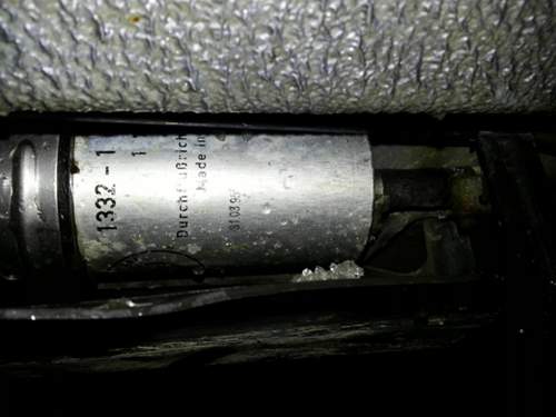

Der sieht sich das ganze mit mir an. Das ganze ist auf der Fahrerseite (links) dann ist das wohl der Benzinfilter. Ich habe Fotos gemacht. Durchflussrichtung könnte natürlich auch Benzinfilter deuten. Als ich die Plastikabdeckung weg gemacht habe, kam da viel Schnee und Eis raus. Es roch auch nach Benzin. Das ist jetzt irgendwie wieder komplett weg. Bin jetzt auch noch kurz gefahren und es stinkt nicht.
Ich werde mir morgen die Leitungen genau ansehen und meinen Bekannten fragen was da erneuert werden sollte. Bei der Gelegenheit werde ich noch prüfen wo das Lambdapfuschkabel verläuft.
Die Plastikabdeckung werde ich nur bei Bmw bekommen...

Ja die Abdeckung ist auch im Arsch, macht aber nix.
Mach nen neuen Filter rein und erneuere das undichte Stück der Leitung.
Erst dann würde ich mir Gedanken über eine neue Benzinpumpe machen, die an den Ruckeln schuldig sein kann oder auch nicht.
Jo, erst wird das jetzt gemacht und dann die Lambda, bzw. mach ich alles in einem Rutsch, morgen erst mal die Fehler begutachten und schauen wie schlimm das alles ist.
Ich hatte richtig vermutet,das ist noch der Filter,der damals im BMW-Werk eingebaut wurde,hergestellt wurde er nämlich am 31.03.95.Das Ding ist also fast 20 Jahre alt und genauso alt sind die Benzinschlauchstücke und die Schellen....
Da würde es mich auch ned wundern,wenn es hier zu Problemen mit dem Benzindruck gekommen ist,weil hier eine Undichtigkeit besteht.Da würde eine neue Pumpe nix bringen und ne neue Lambda würde am nicht korrekten Druck im System auch nix ändern.
Also ersetz erstmal den Filter mit den Schlauchstücken,eben so wie bereits von Frank und mir erwähnt.

Benzinfilter habe ich heute neu gemacht. Haben einen MANN Filter gekauft, dieser ist aber ein wenig kürzer als der Verbaute. BMW wollte mir 4m Benzinschlauch verkaufen für, haltet euch fest, 80 euro. Hab dann i Zubehör einen Meter für 3 euro gekauft, brauch ja eigentlich nur die paar Zentimeter.
