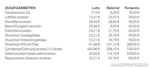

Der Paderborner BMW-Händler hat den reinen Kopfdichtungstausch für rund 800 EUR in der Classic-Preisliste. OK der Kettenkasten kommt hinzu. Eine freie Werkstatt sollte das unterbieten.
Zu den 749 EUR kommt noch einmalig eine Gebühr für die Classic-Card hinzu.

danke für die Antworten und die Preisliste.

Die Classic-Preise von besagter BMW-Händlerkette sind so günstig kalkuliert, damit die Leute eben nicht zu freien Werkstätten gehen ;-). Somit wird auch eine Freie das nicht dramatisch unterbieten können.
