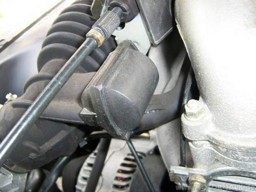

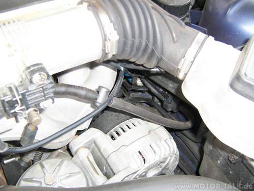

Übrigens waren bei meinem Compact diverse Schläuche rissig - z.B. der von der Kurbelgehäuse-Entlüftung. Auch der Schlauch der Scheibenwaschanlage war gebrochen.
Interessant ist nebenbei, daß manche M43-Motoren eine Drosselklappenheizung (Wasserschlauch angeschlossen) haben und andere nicht.
Bild 1 in der Mitte links = verschlossener Stutzen für die Drosseklappenheizung
Bild 2 gerissener Schlauch

ne beheizt Drosselklappe?!?! *WTH*? für was ist denn sowas gut?
die Gummileitungen die von oben ersichtlich sind mit BJ1999 und ~170TKM waren alle in einem zustand wenn ich die berührt hätte wären Sie zerbröselt....

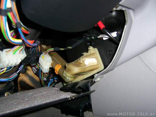

Ein weiteres oft auftretendes Problem, ist ein undichter Heizungswärmetauscher. Es wird dann feucht im Gaspedalsbereich. Bei meinem war allerdings "nur" der Anschluß undicht. Habe bei BMW die Zuleitung von der Spritzwand incl. Dichtungen tauschen lassen.

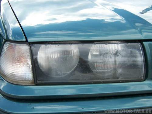

Es gibt übrigens zwei Versionen des Wärmetauschers. Kunststoff und Alu. Ich habe die Kunststoffversion. Außerdem noch ein Foto von einem anderen Compact den ich mir angesehen hatte. Variante Aquarium 😁
