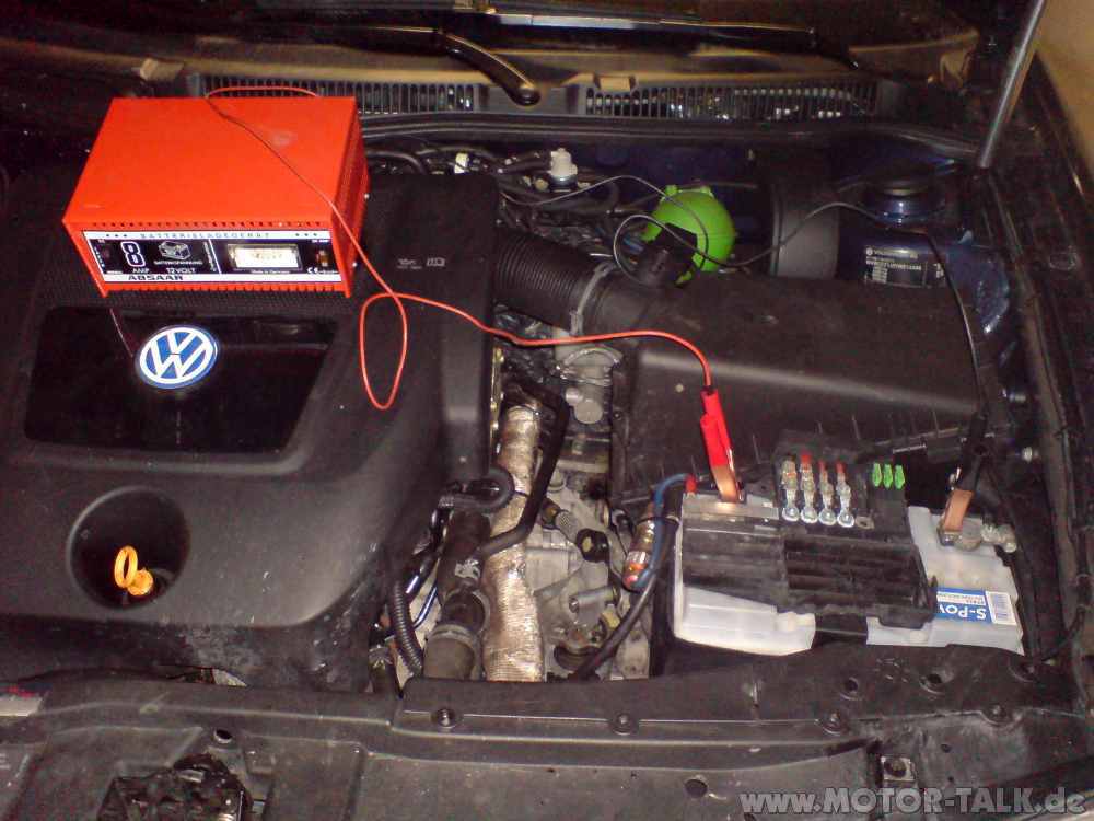

Moin, ich hab gerade meine Batterie gecheckt und dabei ist mir aufgefallen, dass die Linke der drei 30er Stecksicherungen auf der Batterie ziemlich verschmort ist. Auch das schwarze Plastik um die Sicherung sieht recht mitgenommen aus.
Weiß jemand, wofür diese Sicherung ist?
Hier noch ein Bild:
so gesehen wie im bild:
links: 30A lüfter
mitte: 30A ABS
rechts: 30A ABS PUMPE
hier im forum war schon ein fall bei dem ist im sommer die für die lüfter, aufgrund der schlechten kontakte angefackelt, auto komplett abgebrannt...klima, stau, lüfter volle pulle.......wenns brennt.....

und tommes, extra für dich im anhang, deckt sich voll mit meinem etzold buch, was hast du den da anders?!
die stecksicherung die am nähsten an den streifensicherungen ist, ist beide male für lüfter............
die Sicherung 1a hats bei mir erwischt. Sollte jetzt für jeden klar erkennbar sein.

ihr habt mich gerade in die Kälte raus getrieben, um mein Bordbuch zu holen....und siehe da: Es steht was drin zu den Sicherungen auf dem Batteriedeckel: Nur....die Skizze ist leider nicht beschriftet. Es wird lediglich aufgelistet, welche Sicherungen auf dem Deckel verbaut sind und für wieviel Ampere sie ausgelegt sind. Aber welche Sicherung wofür ist, vermisse ich.
Schwach von VW.
Original geschrieben von TropicOrange
also bisschen Kontaktspray rein? Bringt das was? Neue Sicherung ist drin, ich werd regelmäßig nachschauen, wies ihr geht.
Ein bisschen Kontaktspray wird da leider nicht genügen um die Kontakte wieder wie neu werden zu lassen.
Wenn die Sicherungskontakte so wie hier in Mitleidenschaft gezogen wurden, sind durch den Schmorschaden die Kontakte ziemlich verbrutzelt und der Strom hat dort immer einen relativ hohen Widerstand. Dieser Widerstand erzeugt Wärme, die wiederum die Kontakte weiter oxydieren lässt. Das führt zu noch mehr Widerstand und die Sache wird noch wärmer ... usw. Fast wie eine Kettenreaktion.
Das ist ein Serienfehler von VW. Dadurch sind schon komplette Autos abgefackelt. Die Ursache ist womöglich, daß der Übergangswiderstand von Anfang an zu groß ist. Durch die Wärme fängt der Kunststoff an zu kokeln. Ich weiß nicht, ob das VW im Laufe der Zeit verbessert hat?
Zum Thema gibt es schon ein paar Beispiele hier im Forum. Einfach mal hier nach "Sicherungshalter" suchen.
