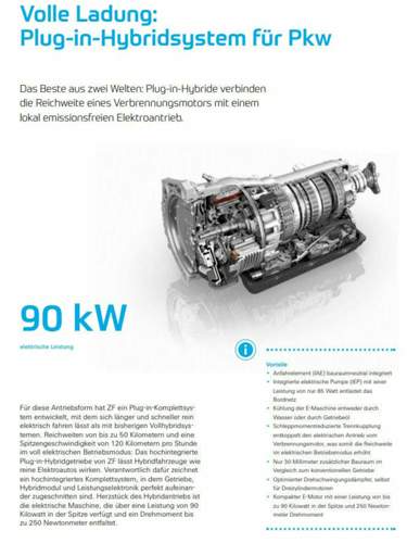

@jns1 schrieb am 3. Juli 2020 um 15:34:51 Uhr:
Feedback aus der Werkstatt:
Geräusch kommt aus der Verbindung zwischen Getriebe und Elektromotor. Sie hören es bei einem Probefahrzeug ebenfalls, aber nicht so laut, wie es bei mir der Fall ist.
Ich dachte der elektrische Antrieb ist IN einem ZF 8HP Getriebe integriert (siehe Bild) - ist das nicht so?
Habe da auch schon mehrfach zu gegoogelt aber so richtig fündig wird man nicht, der Freundliche sagt, es ist ein ZF Getriebe, aber na ja, da muss man auch nicht alles glauben.
ZF 8HP Plug-In Hybridgetriebe
Ja, es ist ein ZF-Getriebe.
@gerdanus schrieb am 3. Juli 2020 um 17:40:31 Uhr:
@Bromfietsen schrieb am 3. Juli 2020 um 16:58:50 Uhr:
Dann ist die Aussage von BMW "Verbindung zwischen e-Motor und Getriebe" ja schon fast unseriös. Dann hat das ZF-Getriebe einfach eine Macke. Ich hoffe für Dich, dass sich alles zum Guten klärt und BMW hier jetzt liefert. Immerhin gibt's hier von ZF auch Gewährleistung für das Getriebe.
Bezüglich unseriös: Nicht ganz! Die E Maschine muss ja auch mit der Getriebewelle verbunden sein. Insofern ist es eine detaillierte Beschreibung als nur Getriebe defekt. Hauptsache Garantie / Gewährleistung 🙂
