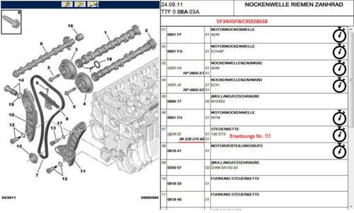

@Emma65 schrieb am 5. Januar 2020 um 16:48:26 Uhr:
Ich kann Rolf-CH nur 100% Recht geben. Ist ja nicht unbekannt mit den Steuerketten Proplemen bei PSA.
Es gibt auch eine Ersetzungs Nr. Steuerkette für den Motor EP6.
Jedoch sind solche Vorfälle beim 1.6 VTi (genau wie beim 1.4 VTi) extrem selten.

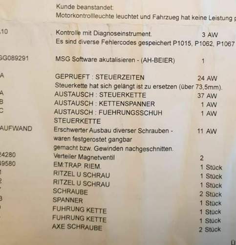

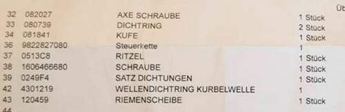

also im August 2018 wurde dir Steuerkette getauscht. Sogar laut Teilenummer mit der verbesserten Version
Nur die Sensoren nicht, zumindest sehe ich nichts auf der Rechnung.
Meine Hoffnung ist nun das es wirklich daran liegt.

Die Steuerkette ist ja vor 13000 km neu gekommen. Mit allen Teilen. Von einer Fachwerkstatt. KAT usw. auch. Nockenwellensensoren sind auch neu. Spulen auch... Naja die mussten neu, da gerissen.

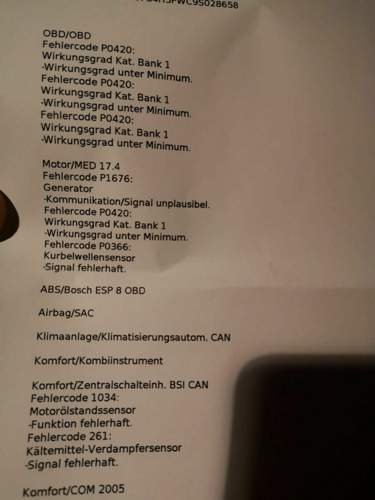

Den neuen Fehlerspeicherreport habe ich nicht zur Hand, da das Auto jetzt dedinitv solange in der Werkstatt steht bis es gelöst wird. Sobald ich den bekomme werde ich die neuen codes durchgeben oder die alten bestätigen...

Hallo ,
schau erstmal das die P0366 weg bekommst ich denke dann verschwindet auch der P0420 weil Wahrscheinlich folge Fehler. Der Fehler bedeutet das die ECU verstellen will aber die Position der Nockenwelle nicht da ist wo sie sein sollte.
1. Magnetventil zum Versteller defekt oder Filtersieb zugesetzt
2. Versteller selbst nicht OK
3. Steuerkette selbst gelängt und daher kann die Steuerzeit nicht stimmen
