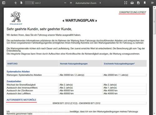

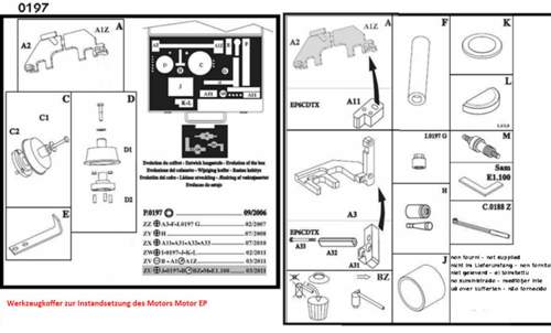

Wie kompliziert ist es, die Kette auszutauschen? Braucht man dazu irgendwelchen Spezialwerkzeuge (BMW / PSA)? Ich nehme an die Kurbelwelle sollte befestigt werden. Und zum Motoröl: muss es 5w30 sein? Ich habe zuletzt Motul 5w40 eingefüllt, mit dem verbrennt etwas weniger. Wird sowieso nach spätestens 10-12tkm gewechselt.
Vielen Dank im Voraus
Wenn Du keine Erfahrungswerte und Spezialwerkzeuge hast, lass die Finger von der Steuerkette.
Bild #209816027
Bild #209816028
Nein, das ist schon was mit Spezialwerkzeug. Müssen die zwei Zahnräder auch mitgetauscht werden? Ein Freund hat mir gesagt dass es die Beschichtung von diesen Zahnrädern gerne abkommt und nachhher beginnen die kaputtzugehen.
