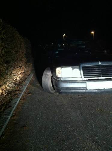

ich bin immernoch entsetzt. Ich war geschäftlich unterwegs als meine Lebensgefährtin bei mir anrief und und sagte dass ihre Achse gebrochen sei.
Nachdem sie mir Bilder auf mein Mobiltelefon geschickt hatte war klar, ihr ist vorn rechts das Traggelenk abgerissen.
Glücklicherweise war es bei uns vor der Tür, als sie das Grundstück verlassen hatte und auf die Hauptstrasse einbog. Sie sagte sie habe wieder geradeaus gelenkt, dann gab es einen schlag und der Wagen sackte ab und blieb stehen.
Im Eifer des Gefechts hat sie den Wagen vom ADAC wieder direkt vor´s Haus stellen lassen.
Nun steht er da, der Querlenker sitzt auf der Strasse auf und das Auto steht mit dem Kotflügel auf dem Rad, das zur Seite gedreht ist.
Das Traggelenk hat sich nicht angekündigt. Es ist einfach abgerissen, aus dem Querlenker rausgebrochen.

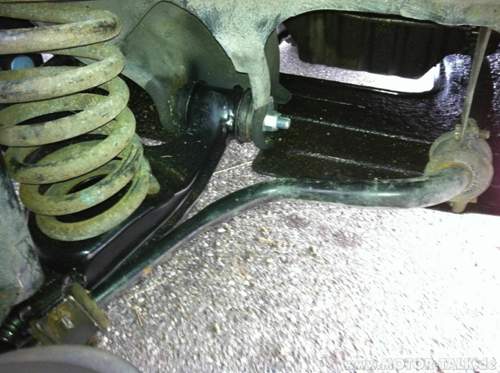

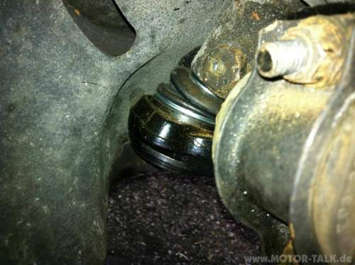

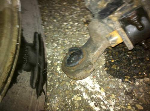

Also, für dich hab ich sogar noch ein paar Bilder gemacht.
Sie fuhr auf die Hauptstrasse, lenkte nach links, alles wie immer. Lenkte wieder geradeaus, also viel lenken muss man da ja nicht, und dann krachte es. Ich bin am Abend davor selbst mit dem Wagen gefahren. Er fuhr wie immer. Nichts ging schwer. Nicht der Bolzen selbst ist abgerissen, sondern das Traggelenk ist aus dem Querlenker rausgebrochen.
Man hat nix bemerkt vorher. In dem Augenblich als es krachte vielleicht, aber da standen die Räder geradeaus!
(Die Flüssigkeit ist Rostlöser)
Grüsse aus Stuttgart

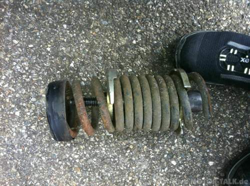

So, Feder is raus. Haben nun doch einen Innenfederspanner verwendet. Solange der Stabi dran ist geht der Querlenker mit nach oben, sodass man den Spanner von unten einführen kann. Dann spannen, Stabi lösen, Querlenker nach unten drücken und Feder rausnehmen. Rad ham wir auch weg.
Die neuen Querlenker liegen seit gestern bei der Post, die holen wir jetzt und tauschen den rechten gleich aus.

Ja, das TG ist deutlich rausgeflogen.
Passiert auch schonmal, merkt man aber vorher an Spiel und Poltergeräuschen recht deutlich, muss man aber sehr sensibel für sein und die anderen Dinge wie Reifen, Lenkerbuchsen, Stabbigummis, etc. müssen auch in Takt sein, bei den meisten 124ern auf den Straßen poltert eh alles.

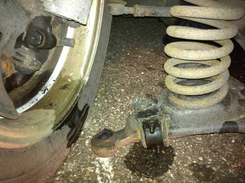

So, nun is der Wagen erstmal wieder fahrbereit. Neuer Querlenker ist drin.
Wie schon beschrieben, einen Innenfederspanner haben wir doch reinbekommen. Feder gespannt und rausgenommen. Altes Traggelenk rausgenommen und alten Querlenker demontiert. Die Position der Exzenterschrauben grob gemerkt.
Dann neuen QL rein, Stabi wieder montiert, alle Schrauben angezogen und Feder entspannt. Rad druff und Probefahrt. Er fährt.
Inkl. zur Post fahren, inkl. 2 Kaffeepausen und diversen Zigarettenpausen hat alles 2,5 Std. gedauert.
Morgen nachmittag kommt der linke auch neu rein und dann wird vermessen.
Anbei noch ein paar Bilder.

da du offensichtlich Querlenker aus dem Zubehör verbaut hast, solltest du noch Traggelenkgummis von MB besorgen und die dann verbauen.
Aus eigener Erfahrung mußte ich feststellen, daß diese Gummis nach knapp 2 Jahren nicht mehr existent waren.
