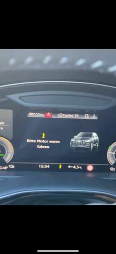

Audi A3 1.0 tfsi Anzeige bitte Motor warm fahren löschen

Man kann zumindest mal sagen, dass diese Meldung nach häufigen Kurzstreckenfahrten kommen kann, wenn der Ölstand durch Wasser- und Kraftstoffkondensat gestiegen ist. Ein kurzes Warmfahren reicht dann nicht, man muss schon mal eine längere Strecke fahren. Oder alternativ einen Ölwechsel durchführen lassen.

Ganz Interessant, solche Meldungen hat es früher nicht gegeben ich fahre seit über 40 Jahren Auto und Motorrad. Aber ich denke wie immer Stand der Technik. Übrigens Audi saugt ab und macht kein Ölwechsel, 2x bei mir geschehen.
Absaugen machen sie nur, wenn der Ölstand zu hoch ist, der Ölqualitätssensor aber noch keine unzulässige Verdünnung meldet. Die Meldung ist dann eine andere, sinngemäß "Ölstand reduzieren. Bitte Werkstatt aufsuchen".
