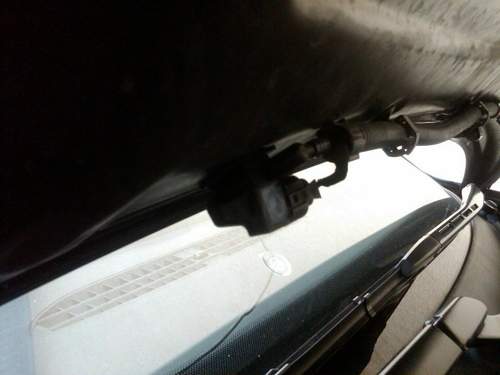

Also unbedingt will ich nicht basteln, bei mir passen sie ja 1A. Aber für die Allroadies gibt´s vielleicht ne Lösung...
wenn ich den mal die Bilder von nem Allroad bekommen würde...
Dein Bastelehrgeiz in allen Ehren aber die Allroads haben die gleiche Konstruktion wie der VFL und da ist es wie gesagt auch mit Basteln NICHT möglich.
...wenn ich den mal die Bilder von nem Allroad bekommen würde...
Habe ja die gleiche Haube und kann Dir gerne ein paar Bilder machen 😉
Ich habe mir das auch schon angeschaut, und denke schon das es möglich ist die Dreistrahler nachzurüsten, aber durchaus eine längere Sitzung mit dem Dremel nötig sein wird 😁

Das Problem ist aber das es bei der FL Motorhaube einen Doppelboden gibt in dem die Schläuche verlaufen. Diesen gibt es beim VFL nicht, man müsste also ein Gehäuse zwischen Haupe und Düse bauen da die Anschlußleitung der neuen Düse nach oben in RIchtung Haube zeigt.
Allerdings ist der Platz nach unten relativ knapp so das ich es wie gesagt für fast unmöglich halte.
Ic denke da eher daran nur das Inenleben zu benützen, das sieht fast gleich aus. VFL zu 3er Düse, das Innenteil wo die Düsen dransitzen mein ich. Drum bräucht ich ein Pic, dann kann ich sagen ob sich das "umdremeln" lässt.

Hier ein paar Bilder. Ich denke, das wird schwierig... Müsste man einen eigenen Rahmen für konstruieren, alt auf neu...
Auf Bild 3 sieht man auch das 4-eckige Loch, wo die Düse reinkommt. Hab auch schon überlegt, ob man nicht mit nem Dremel einfach ein Oval aus der Motorhauben-Unterseite aussägt und dort die 3-Pinkler reinbaut; geht aber von der Einbau-Tiefe her glaube ich nicht...
Nur um's sicherzustellen: es wurde bereits nachgefragt, ob es für den VFL einen Nachrüst-Satz original von Audi gibt, oder?😕
Vfl1
Vfl2
Vfl3
