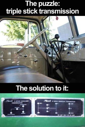

Anbei mal das Schaltschema eines three-Stick-Shifters.
Die Berufskrankheit der alten Trucker hieß nicht Tennisarm sondern Schaltarm🙂🙂
Sieht für mich von der Funktionsweise nach einem Eaton Twinsplitter aus. Und weil das zu langweilig war lag noch ein Rangegetriebe irgendwo rum. Und als Endstadium hat man sich die Knöpfe dafür gespart und stattdessen einfach noch zwei Brechstangen in den Fußboden gehauen.

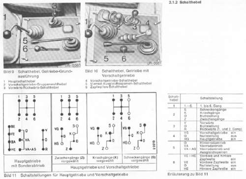

Könnte auch ein älterer gewesen sein, hab in meinem 406 Bj 64 z.b. 7 Hebel
Aber eigentlich braucht man die beim normalen fahren meist nicht alle, ich nutze fast nur Hauptgetriebe 1 Split 4 und Vorwärts/Rückwärts 3
Hebel fürs Hauptgetriebe > Den braqucht man natürlich öfter
Hebel für vorwärts/rückwärts > ist eigentlich selbsterklärend
Hebel fürs Splitgetriebe >braucht man eigentlich nur beladen/Sonderausstattung haben nicht alle
Hebel für Gruppenwahl/Untersetzung (Kriechgänge, Schneckengänge, schnelle Gruppe mit und ohne Split)> auf der Straße ist die schnelle gruppe eigentlich immer passend, die anderen Gruppen sind zum Arbeiten mit Anbaugeräten gedacht
Hebel noch der Hebel für Allrad und Sperre > sollte auch selbsterklärend sein
2 Hebel für die Zapfwelle(einmal an/aus und einmal Auswahl vorne/hinten/beides,bei neueren mModellen macht das beides zusammen 1 Hebel) > Schalten eben die Zw daher nicht benötigt zum fahren
Schaltschema Unimog 406
Der Typ in dem https://www.youtube.com/watch?v=lGzRuFadxGU Video schaltet quasi dasselbe Getriebe. Nur hat er alles an einem Hebel. Den Splitter schaltet er mit dem Ringfinger, und die Gruppe mit dem Daumen.
Der im ersten Vid hat die Knöpfe durch Knüppel ersetzt, Ist natürlich um einiges cooler 😁 würde mir auf Dauer aber auf die Nerven gehen.

meine Güte, das braucht aber auch Übung, oder?
Da bin ich froh, das mein alter Eicher mit Zapfwelle nur 3 Hebel hat 😁
