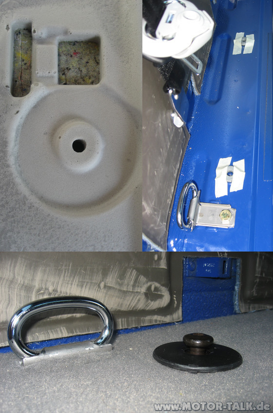

Nabend Martin,
Was ist die Besonderheit einer "Pilzschraube" (Bezeichnung aus der Einbauanleitung)?
schau dir mal das
untere Bild
an, dort sieht du so eine "Pilzschraube"! 😉
Es gibt bei einem 7-Sitzer Caddy x4 Stück. Auf diese Pilzschrauben wird die 2. Sitzbank gestellt und dann nach vorne geschoben. Ein Federmechanismus verriegelt dann die Sitzbank mit den Köpfen der P-Schrauben und die Sitzbank ist somit bombenfest mit dem Fahrzeug verbunden.
