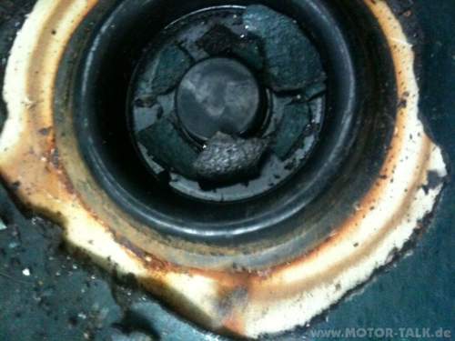

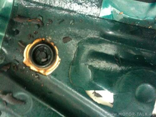

Hallo, habe heute mal meinen kompletten innenraum wegen reparatur und umrüstarbeiten zerlegt (bis auf türpappen).
Sooo also und zwar hatte/habe ich vorne im Beifahrerfussraum wasser.
Und hinten sieht es auf beiden seiten (Fahrer/beifahrer) unter dem Teppich sooo aus.
Wie eine schicht ist das mitm Hohlraum zwischen dem eigentlichen unterboden und dieser schicht, und die ist auch fest also ich weiß nicht was das ist. Kann mir das vllt wer sagen und ist das schlecht/schlimm? Und was soll ich da machen? alles weg? Bild 6,7,8,9,10,11
Und hinten auf der beifahrerseite hab ich noch sowas schönes, denke mal nicht das ab werk da soviel fett drinstand oder? woher könnte das kommen? Bild 12,13,14
Und vorne am armaturenbrett hab ich so löcher wo denke ich mal was reingehört. fehlt da diese blende (TN:357 858 034) oder ist das einfach so? Bild 2,3,4,5
Und dann noch diese wunderschönen matten vorne in den fussräumen die an der spritzwand hochlaufen, wie bekomm ich die scheißdinger raus? weil die sind feucht... Bild 1,15,16

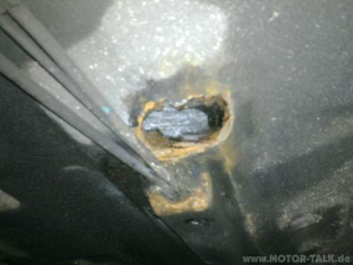

So habe vorhin gehämmert und geklopft und konnte nichts schlimmes feststellen.
Habe dann, weil sowieso schon locker, an den hinteren Stopfen mal das zeugs da weggemacht...
Und ein wenig rost ist zu sehen, reicht es wenn ich da rostschutz o.Ä. draufmache oder lieber ordentlich und nen neuen stopfen?

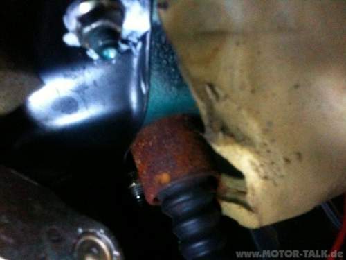

Und dann habe ich noch am kupplungspedal da an dem zylinder oder wie auch immer ein wenig rost. Ist das schlimm?

also  stopfen  raus  entrosten und   auch nicht  die  unterseite  vom unterbodenschutz  nicht vergessen  da  kriecht  der  rost bzw  die  feuchtigkeit  rein einen strich Feertan  drauf   dann versiegeln
stopfen  würde  ich neue  holen  die kosten  nur  ein paar  cent   und  haben  wesentlich mehr  spannung  und  sind  dichter
aber  sieht noch  okay  aus  das  ein zwei  jahre  später  dann wär der  Stopfen rausgerostet
