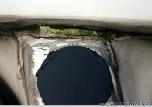

Hallo, habe heute mal meinen kompletten innenraum wegen reparatur und umrüstarbeiten zerlegt (bis auf türpappen).
Sooo also und zwar hatte/habe ich vorne im Beifahrerfussraum wasser.
Und hinten sieht es auf beiden seiten (Fahrer/beifahrer) unter dem Teppich sooo aus.
Wie eine schicht ist das mitm Hohlraum zwischen dem eigentlichen unterboden und dieser schicht, und die ist auch fest also ich weiß nicht was das ist. Kann mir das vllt wer sagen und ist das schlecht/schlimm? Und was soll ich da machen? alles weg? Bild 6,7,8,9,10,11
Und hinten auf der beifahrerseite hab ich noch sowas schönes, denke mal nicht das ab werk da soviel fett drinstand oder? woher könnte das kommen? Bild 12,13,14
Und vorne am armaturenbrett hab ich so löcher wo denke ich mal was reingehört. fehlt da diese blende (TN:357 858 034) oder ist das einfach so? Bild 2,3,4,5
Und dann noch diese wunderschönen matten vorne in den fussräumen die an der spritzwand hochlaufen, wie bekomm ich die scheißdinger raus? weil die sind feucht... Bild 1,15,16

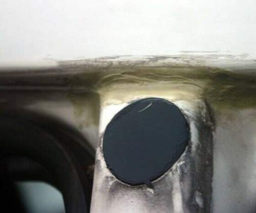

wo  war  der nass  hinter  dem fahrersitz
wenn dein gurt  auch klamm ist  läuft es  dir  an der Bsäule  rein
hier wie im Bild
35i-riss-in-b-saeulenabdichtung
Stopfen-b-saeule
fahrer und beifahrer vorne. und gurt ist auch trocken.
