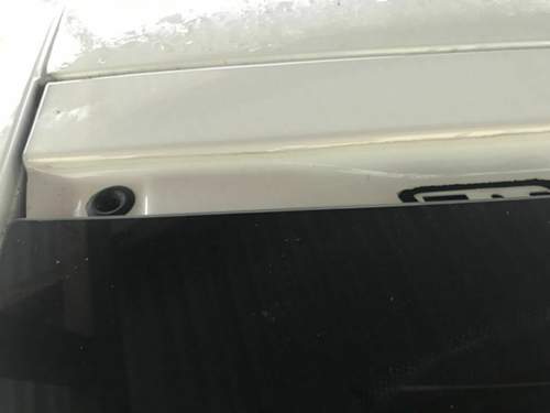

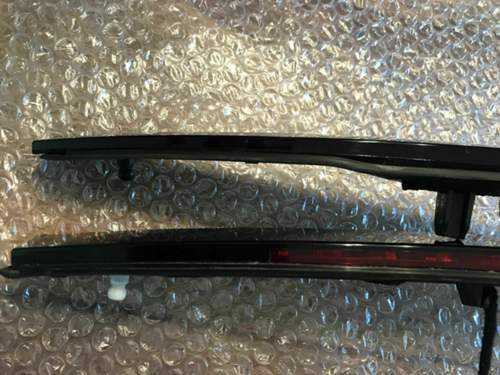

Tja, erst mal drunter schauen, also meine VFL Leuchte raus. Achtung zerbrechlich! Ist sie auch, grr.
Direkter Vergleich:

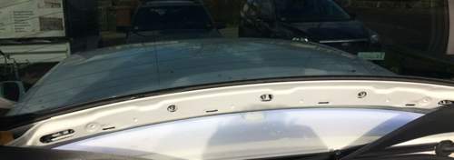

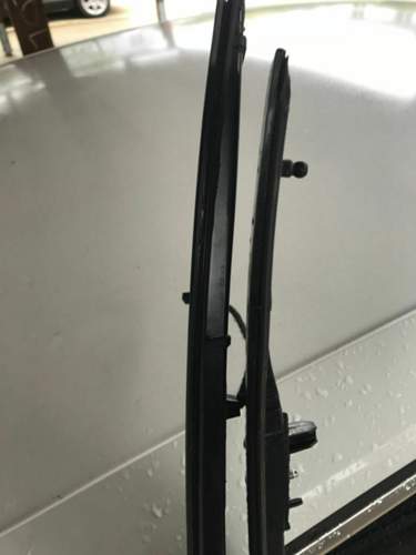

Beim B8 VFL geht aussen das Blech der Heckklappe hoch (Bild 1), die Leuchte ist entsprechend angepasst (Bild 2&3). Beim B9 wird leider aussen nichts dünner, damit passt diese nicht!
Zusätzlich sind alle Löcher anders (Bild 4), auch wenn der Abstand weitestgehend gleich ist. Das liesse sich noch fixen.
Nur den oberen Teil "wechseln" wird auch nicht so leicht, weil dabei alles zerbricht und das sicher nicht wieder dicht wird und aussen ggf. immer noch zu dick ist.
Für mich kein Plug & Play mehr, das wäre alles Frickelei das umzubauen, und das möchte ich nicht mehr.
Wie es beim Fl aussieht kann ich nicht sagen. Wer es probieren möchte kann sich bei mir melden.

Erhebung in Heckklappe aussen
Li B9 re B8
Oben B8, unten B9

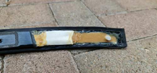

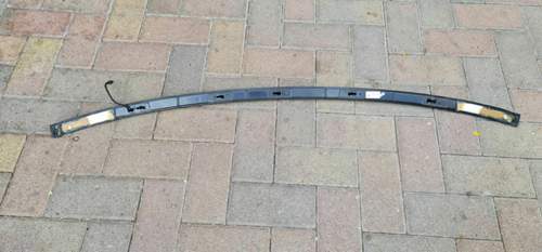

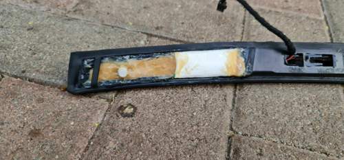

Da wie schon beschrieben die Bleche beim B9 anders sind passte die Leuchte nicht ohne Bearbeitungen hinein. Deswegen habe ich momentan erstmal die komplette Rückseite and den äußeren Enden bearbeitet. Allerding ist die Platine mit den LEDs so breit, dass die Flucht von Heckklappe und Bremsleuchte außen nicht zu 100% passt. Momentan bin ich aber mit der Optik trotz der schlechten Flucht zufrieden. Auf lange Sicht werde ich mich aber nochmal ran setzten und versuchen die Bremsleuchte zu 100% passend zu bekommen. Bis dahin bin ich auf eure Meinungen und vielleicht auch Ideen gespannt. Hier noch ein paar Bilder von dem ganzen.
Gruß Felix

Hi Felix,
freut mich, dass Du schon was draus gemacht hast. Bleche drunter bearbeiten wäre es. Aber an einer heilen Heckklappe halt nicht die erste Wahl.
Bekommst das so überhaupt dicht? Sonst flutest halt Deine Heckklappe.

Wie siehts eigentlich mit der Bremsleuchte vom A7 aus? Wäre die besser passend? Oder ist diese zu breit?
Über die A7 Bremsleuchte habe ich auch schon nachgedacht. Aber man sieht schon auf den Bildern, dass man das selbe Problem mit der Höhe an den Enden haben wird.
Die Blechbearbeitung will ich an meiner auch nicht unbedingt machen. Allerdings habe ich die Idee bzw. den Traum in die Sportbackklappe den Spoiler vom Coupe zu bauen. Also werde ich mir vielleicht irgendwann mal eine gebrauchte zulegen um das zu verwirklichen. Da würde es sich dann auch anbieten zuerst die Bearbeitung für die Bremsleuchte zu testen. Dicht habe ich soweit alles, denn ich habe alle Löcher der Heckklappe mit Folie zugeklebt und befestige die Bremsleuchte mit selbstschneidenden Schrauben von innen durch die Folie. Zudem passen auch die Flächen für den Dichtungssatz gut überein. Da mache ich mir momentan keine Sorgen drum.
