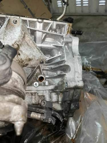

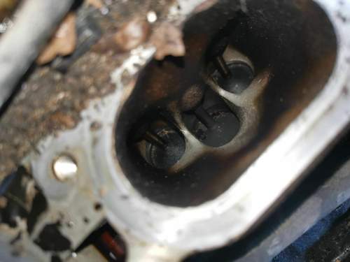

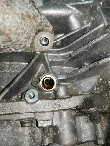

Update: BFL Zahnriemenwerkzeug ist da und habe gleich gemerkt das Kurbelwellendorn passt nur in OT.In den Bilder sieht man die Bohrung wo dieses Stift/Dorn Passt. Bilder habe ich beigefügt. Aber komischerweise ist 5. Kolbe auf OT? Weiß jemnad ob Bank 1 In Fahrtrichtung links oder rechts ist?
Img-20200917
Img-20200917
Zyl. 5 ist schon richtig beim V8.
Richtungsangaben immer in Fahrtrichtung

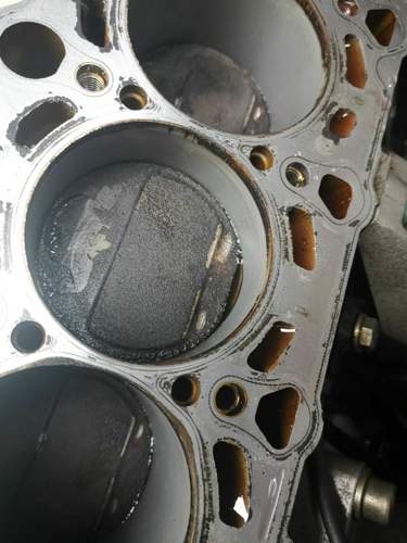

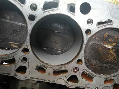

Zylinderkop Bank 2 ist runter (so einfach ist das alles leider nicht).

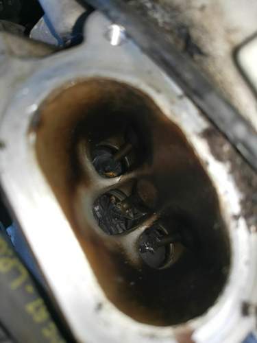

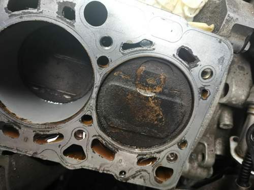

4 Einlassventile und 4 Auslassventile sind krumm. Die Kolben haben zwar abdrücke aber sind wieder brauchbar meiner meinung nach. Morgen bauen ich Zylinderkopf Bank 1 aus.

Ja, der Wagen läuft sogar immer noch.
Alle Ventile hab ich gewechselt da fast alle Krumm waren :/
Zahnriemensatz und paar Dichtungen.
Kolben und pleuel waren i.o
