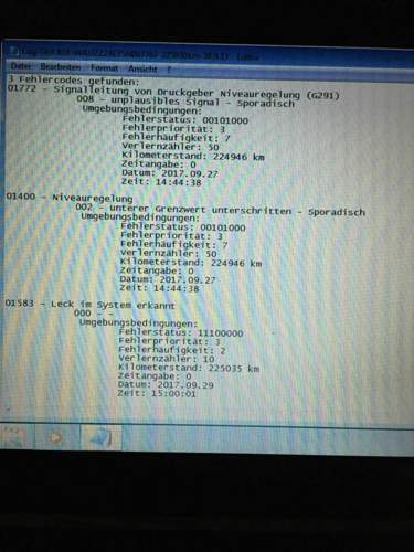

Hi Leute,
Anfang nächster Woche hat mein Kompressor Geist aufgegeben. Er pumpt nicht mehr, gibt keine einzige Geräusch, die zwei Lämpchen mit dem Auto (Gelb und Grün) leuchten die ganze Zeit und an MMI kann man nur zwischen Compfort und Automatik auswählen. Aber es ist nur halb so schlimm...
Das Problem ist, dass seit dem sinkt das Auto langsam ab. Ich meine, dass an Anfang letzte Woche war es auf Compfort ausgestellt und es sah wie beim Compfort aus und heute ist immer noch beim Compfort eingestellt aber sieht so wie beim Dynamik und sogar tiefer aus... Wenn so weiter geht, in paar Tagen wird das Auto auf dem Boden liegen.
Meine Frage : es muss doch nicht so sein oder? Sogar beim defekten Kompressor muss die Höhe bleiben? Wenn ist so, dann heißt das das Auto verliert Luft.
Kann mir jemand sagen wo soll ich zuerst anschauen? Und wie kann man Luftverlusst entdecken? Es sinkt vorne und hinten gleichmäßig.

Ja, ausgelesen habe ich schon und Leck wurde erkannt. Vorstellung geht nicht. Leuchtet nur compfort und Automatik. Lift und Dynamik lässt sich nicht auswählen. Ich habe auch über vcds versuchte aufpumpen, aber es geht nicht. Zeigt das es pumpt nicht. Und so extrem tief soll es auch nicht senken. Die beiden Lämpchen leuchten und kompressor steht still...

"ausgelesen habe ich schon und Leck wurde erkannt"
- welcher Fehler dann genau (welcher Fehlercode) ?
VCDS zeigt das...
Kann mir jemand bitte erklären was das alles bedeutet....
Leck im System erkannt... und wo genau steht nicht....

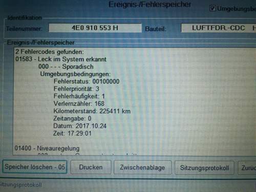

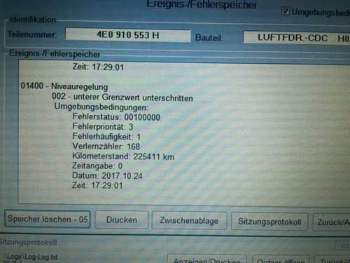

Hi Leute,
ich möchte mein Bericht schreiben.
Wie ich oben schon geschrieben und das Bild hochgeladen mit dem Fehler was für ein Problem ich hatte, heute das ganze ist gelöst!!!🙂
Heute habe ich einen neuen Kompressor eingebaut und O Wunder alles wieder funktioniert und keine Fehlermeldung mehr beim auslesen.

Viele Fehlermeldungen sind auch einfach auf nen altersschwachen Kompressor zurückzuführen...wenn da keine Power mehr rauskommt, steht eben meist der Druckgeber im Speicher, Lecks werden erkannt oder der Kompressor schaltet wegen Übertemperatur ab, weil ständig versucht wird das System auf Druck zu bringen.
Als Abhilfe genügt meister der bekannte Repsatz mit dem neuen Kolbenring. Ewig sollte man nich mit rumfahren, vorallem wenn der Kompressor schon in die Notabschaltung geht.
