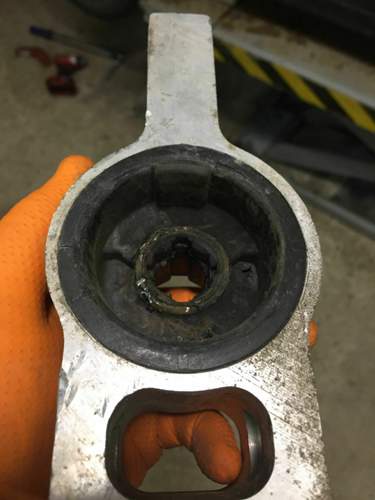

Hatte den Sharan jetzt auf der Bühne zum Ölwechsel und Check. Siehe da, der Linke Gummi ist wieder gerissen, quer durch von oben bis unten. Dann werd ich mir die Audi Sport Lager holen und die einbauen. Mal schauen was die Vollgummivariante aushält. Die Taxi bzw. Meyle HD hält ja nicht besonders...
Ich habe auch vor kurzem die Vollgummivariante vom Audi TT verbaut.
Bin gespannt wie lange die halten.
Die letzten-in der originalen Variante von Monroe, hielten 3Jahre und ca 35tkm durch.

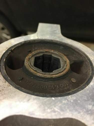

Heute hab ich Lager gewechselt. So sehen die Meyle HD nach nicht mal 3 Jahren aus. Zum Vergleich hier auch die Audi Sport Lager.

@rommulaner hast du die Teile schon verbaut? Ich habe die Erfahrung gemacht, dass die Audi Dinger extrem stramm sitzen. Ich habe mir echt schwer getan, die Lager einzuführen.
Wie war es bei dir? Hast du einen Tipp, wie die etwas leichter drauf gehen?
Die alten gingen recht easy runter. Ich würde auch sagen, dass die Form des Loches leicht anders ist, bei den Audi lagern...
War bei mir genau umgekehrt. Runter gingen die Meyle relativ zäh. Abhebeln mit einem großen Schraubendreher zwischen Lager und Lenker und dann den Rest mit dem Hammer auf die Hülse, dann ging’s einigermaßen.
Das Montieren ging sehr einfach. Hab dazu etwas Reifenmontagepaste innen aufs Lager gestrichen, dann konnte ich es einfach per Hand bis zur gewünschten Position draufschieben, ohne übermäßigen Kraftaufwand. Ist halt besser als Silikonspray, da es kurze Zeit später austrocknet und nicht mehr schmiert. Mit Silikonspray würde es wahrscheinlich lange drin rumrutschen und evtl. sogar knarzen.

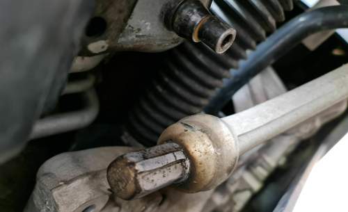

Moin, wo ich das hier so lese, stelle ich mir die Frage, habt ihr die TT Lager einfach über die VW-Alu-Querlenker-bau-bloss-keine-TT-Lager-ein Alu-Nasen geprügelt?
Sieht man auf den Bildern von Rommulaner oben recht gut, die Originalen Lager haben am Sechskant die Aussparungen für diese Nasen, das TT-Lager nicht.
Beim ersten Passat hab ich diese Nasen abgefeilt, beim zweiten waren Stahlquerlenker, die haben diese Nasen nicht. Der Shalhambra hat vor 10tkm vom Vorbesitzer neue Lager bekommen, aber das ist ja leider eher ein Verschleißteil mit recht kurzer Haltbarkeit.

Diese komischen Nasen sind doch noch da, aber mit mehr Gewalt als ohne die Nasen geht's in der Tat.
Querlenker
Ne, so ne Nase hatten meine Querlenker nicht soweit ich mich erinnern kann.
Hab vor paar Tagen auch an einem Alhambra die Lager gegen die vom TT getauscht, die Querlenker haben aber solche Nasen nicht gehabt!
Meiner hat die, ich hab auch ganz schön geknüppelt.
