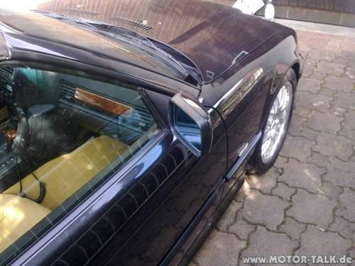

Ich habe das 3.73 Japandiff seit 1999 in meinem 325iA Cabrio verbaut ist somit immer noch minimal länger übersetzt, was die Gänge 1-4 betrifft, als der Handschalter mit 3.15 Diff. Der 5 ist dadurch einfach kein Schongang mehr, aber immer noch deutlich länger als beim Handschalter.
