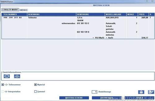

Nimm einen Austausch-Teilemotor! Nicht wie angegeben einen Rumpfmotor ohne Tausch.
Der Kostet bei Audi etwas über 3000 Euro zzgl. Einbau.
Danke,
werde ich dem Meister mal ultimativ vorschlagen.
Hatte ihn allerdings heute nach einer "anderen" Lösung gefragt. Antwort war "nein", na ja 13,5 T€ + sinnloser Komplettkopie des Serviceheftes und bedeutungsvoller Telefonate mit Audi macht ja auch mehr her.
mfg
moin
Einbau soll ca. 1800 kosten und der Motor hat jetzt Laufbuchsen und nicht die sch... Beschichtung.
Original geschrieben von bigaudi
moinEinbau soll ca. 1800 kosten und der Motor hat jetzt Laufbuchsen und nicht die sch... Beschichtung.
da kütt nix
Und der neue Teilmotor hat jetzt auch konventionelle Zylinder ohne Freilegung der Siliziumkristalle.
Da gibt es eine TPI zu.
