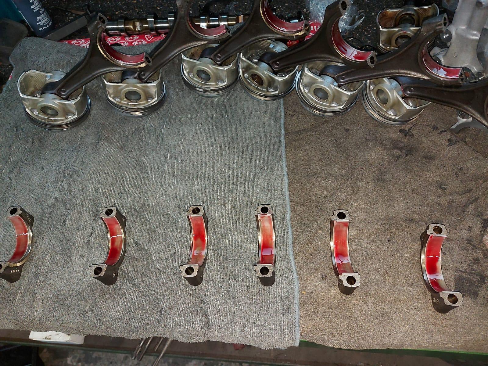

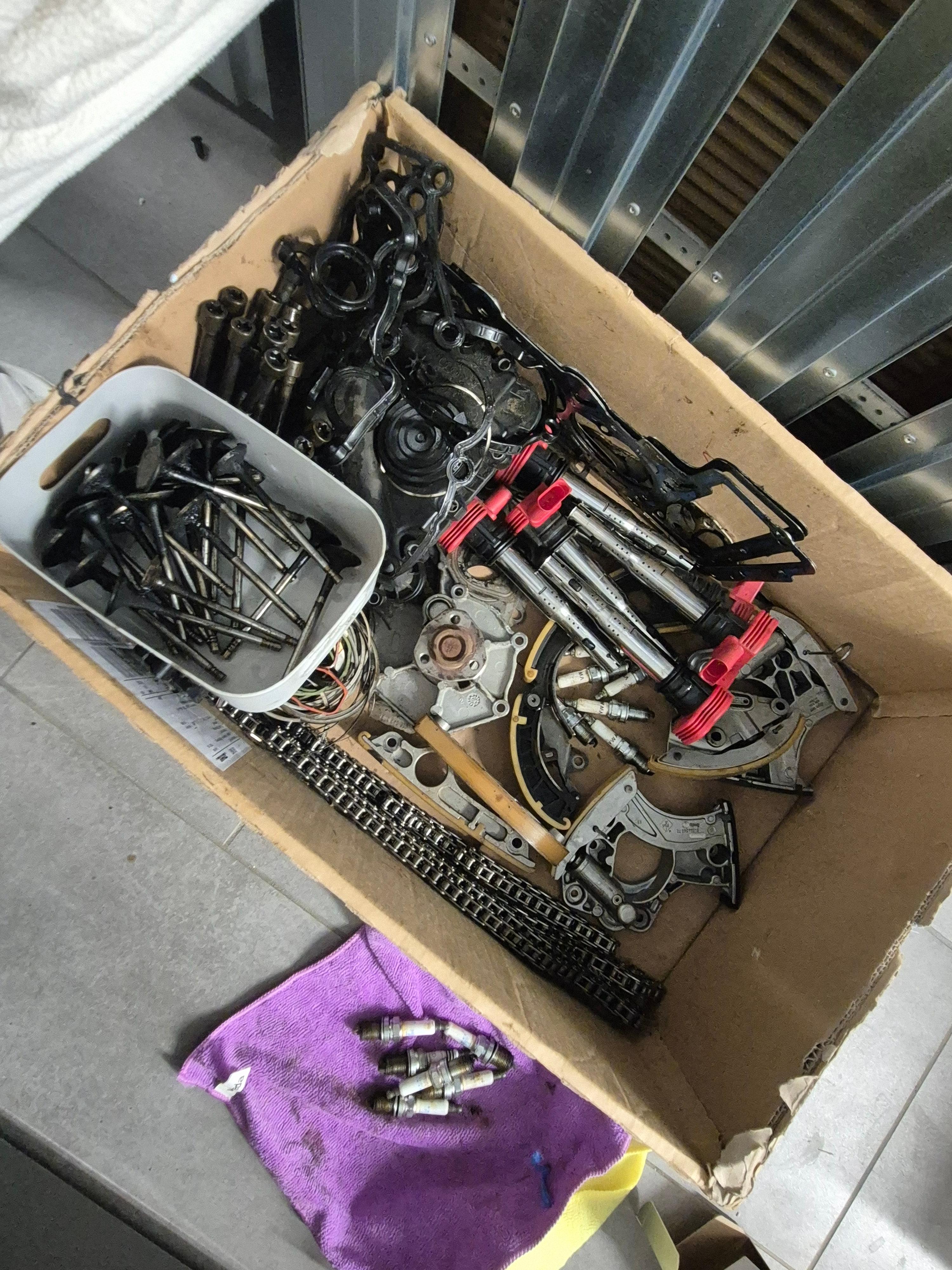

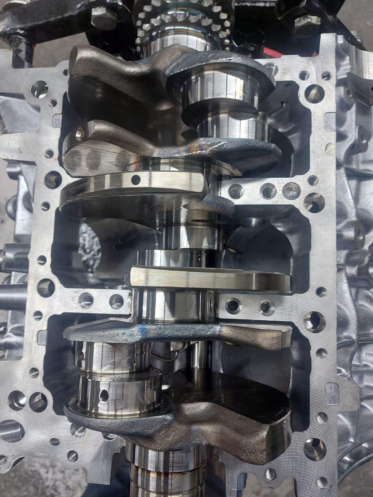

Ich grüße euch , erstmal sorry für späte Rückmeldung aber das Auto würde erst Ende Dezember abgeholt.
Nachdem ich damals nicht weiter kam, habe ich mich entschieden das Auto zu einem Motorenstandsetzer zu schicken, um eine Generalüberholung durchzuführen.
Hatte erstmal paar andere Projekte zu erledigen , hatte keine Eile . Habe mir mehr als 10 angeboten geholt , und mich entschieden für eine Firma in Bielefeld . Das Auto würde abgeholt und nach paar tagen habe ich Anruf von Inhaber bekommen , ein Ventil ist abgebrochen . Ich habe die Bilder von dem schaden bekommen und war erstaunt , aber ja .
Alles würde natürlich instand Gesetz , dazu haben wir beide Katalysator mitgemacht und die KGE .
Habe das Auto danach schon knapp 4000tsd gefahren , läuft tadellos!
Ich kann wirklich die Jungs mit gutem Gewissen empfehlen , alle Altteile bekommt man in einem Karton . Alles wird wirklich perfekt erklärt , man sieht, dass die ehrlich arbeiten und keinem über den Tisch ziehen wollen .
Anbei paar Bilder von dem schaden und von dem Instandsetzung.

Was noch zu erwähnen ist , nach dem Motorinstandsetzung , Steuerkette wechseln etc. UNBEDINGT Öl wechseln. Im besten Fall macht man das Auto an 2 Std. Leerlauf und erstes Öl wechseln ,danach 1tsd km cca. Fahren und wieder wechseln , auch filter versteht sich .
Bis dahin ohne große Last fahren .
Ich habe 2 mal öl gewechselt jewals nach 1 tsd km , und 4 mal Ölfilter.

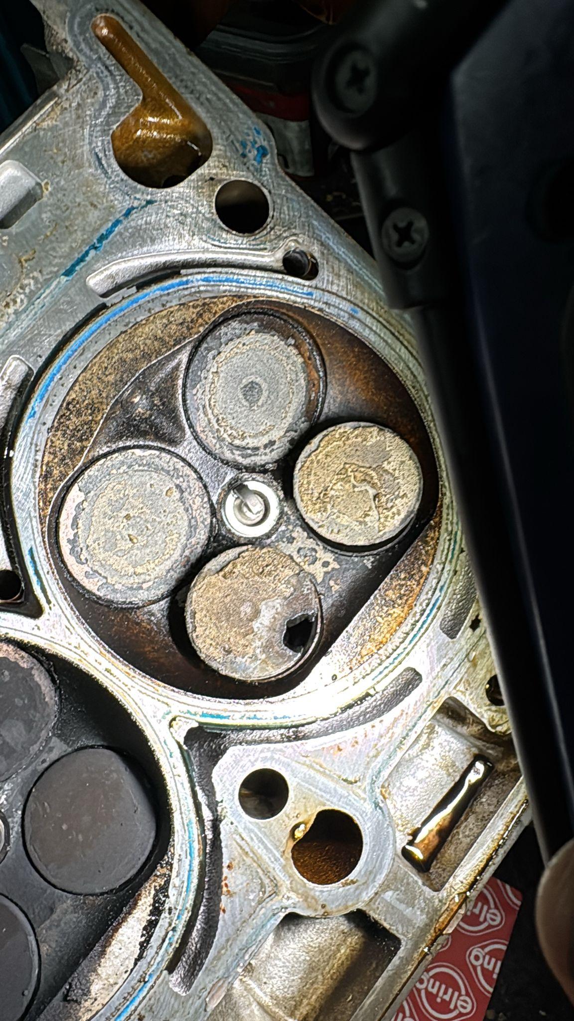

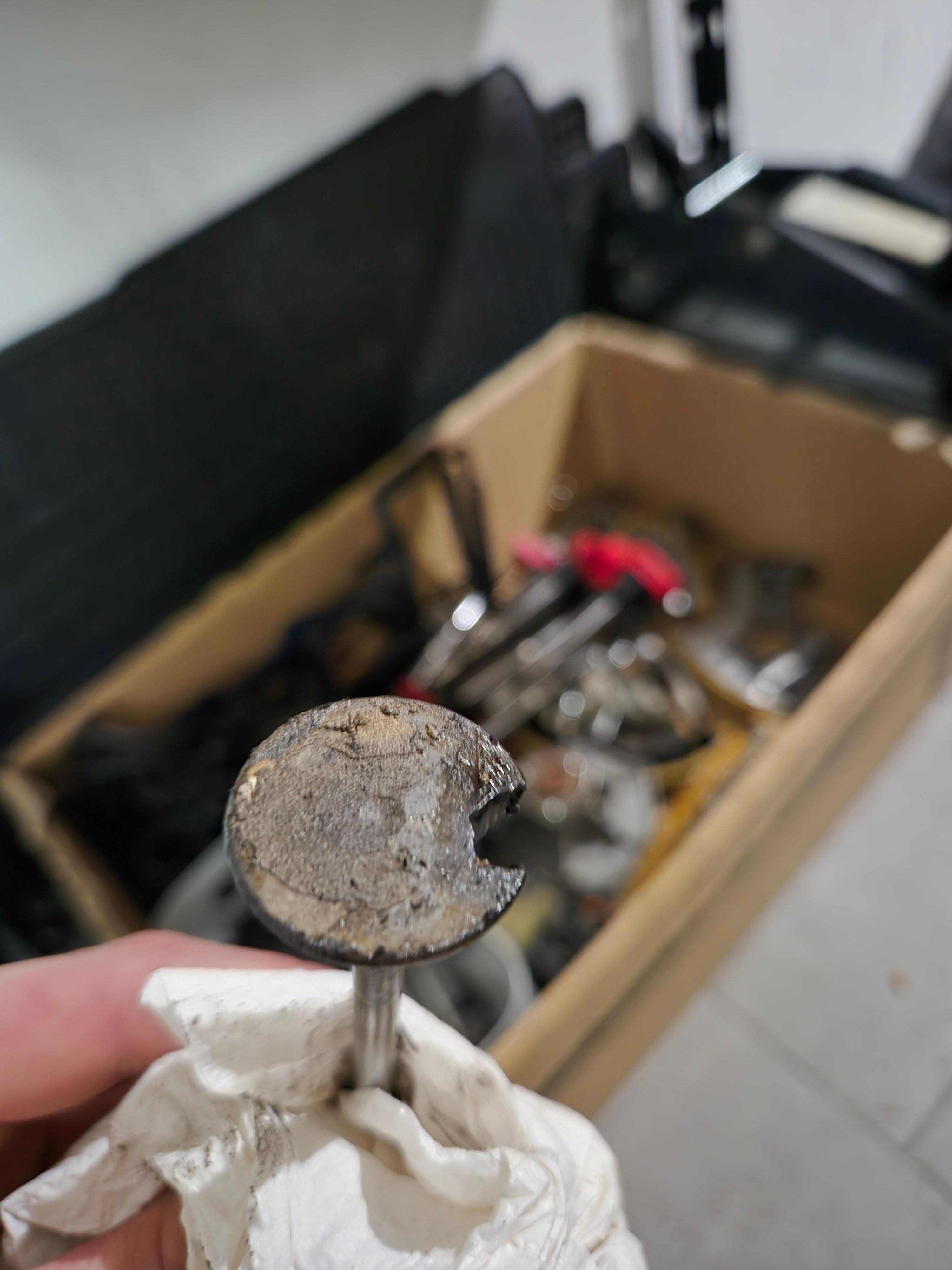

Hast du oder jemand anderes eine Idee wie diese Form des Schadens zu Stande gekommen ist?
Hast du komplett alles gemacht was den Motor betrifft oder nur die Ventile?ich meine jetzt abgesehen von Steuerkette etc.Weil nur ein Ventil platt ist ja jetzt nicht so der Arbeitsaufwand.Hast aber ganz schön ausgegeben wenn man sich alles durchliest.Was hast du da bezahlt komplett wenn man fragen darf?
@Thomas-Ull schrieb am 7. Januar 2025 um 16:15:14 Uhr:
Tolle Rückmeldung!
Ölkohle,TFSI-like halt eventuell.Kann natürlich aber auch andere Gründe haben.Uns hat die Ölkohle damals das Pleuel abgekokelt.Die Hitze muss schon heftig gewesen sein.
Ich würde auch auf eine Überhitzung, wodurch auch immer tippen.

Der nette Inhaber und ich vermuten das es durch falsche Zündkerze kam (Überhitzung). Sonst wäre der Zufall zu groß , an Zyl.3 falsche Zündkerze , abgebildete schaden und laufspuren alles auf einem zylinder.
Ich kann halt nur empfehlen statt LL Öl 5w 30 auf Fest Intervalle zu setzen . Ich verwende Mobil1 0w40 und tanke ausschließlich 102 Aral .
Komplette motor würde überholt. Ich habe 12 monate vor meinem Motorschaden Steuerkette machen lassen und komplette Getriebe revidiert. Daher wollte ich kein Risiko mehr eingehen , jetzt ist ja alles gemacht. Motorinstandsetzung hat 7500e gekostet , beide Katalysator gereinigt (800€) und KGE 159€.
