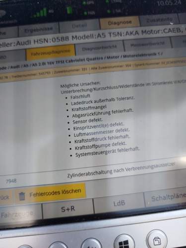

ADAC angerufen , Fehler ausgelesen: Verbrennung Zylinder. 3 und Zylinder Abschaltung nach Verbrennungsaussetzer.

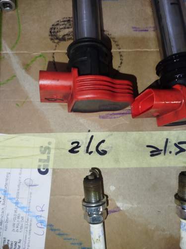

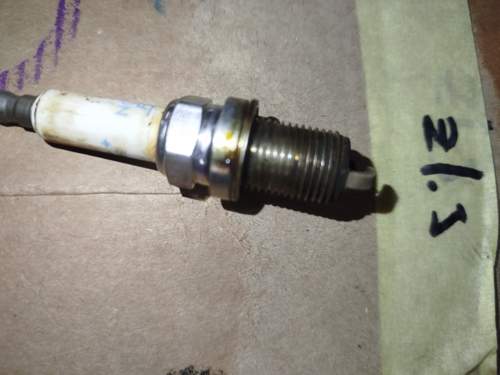

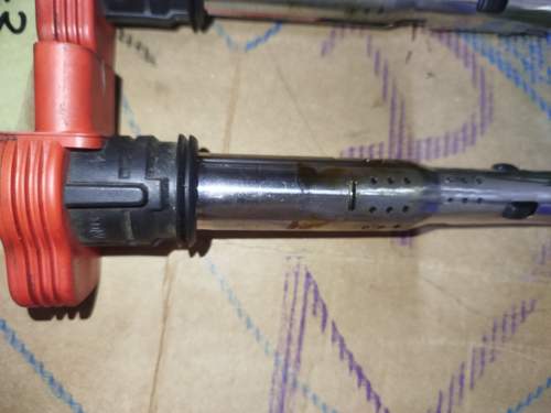

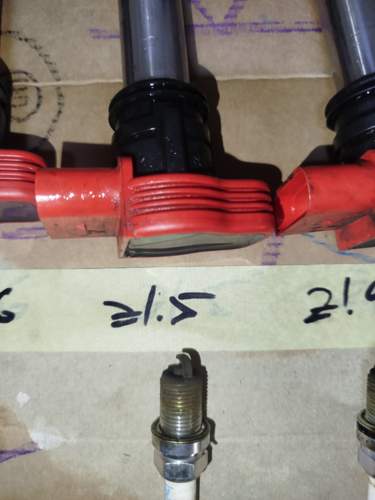

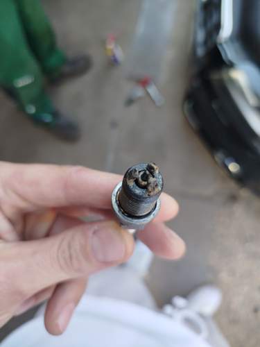

Das Auto musste abgeschleppt werden , habe das Auto gleich in eine Werkstatt gebracht . Der Meister meinte hoch wahrscheinlich Zündspule bekanntes Problem . Er hatte Ersatz da . Trotzdem Fehler da . Zündkerze raus , anbei Bild .
Er meinte die Zündkerzen sehen unglaublich schlecht aus und kann sein das Auto ein Motorschaden hat .

Alles mögliche wie z.B. Zündspulen etc. quertauschen und sehen ob der Fehler wandert, Kompression messen, Brennräume endoskopieren.

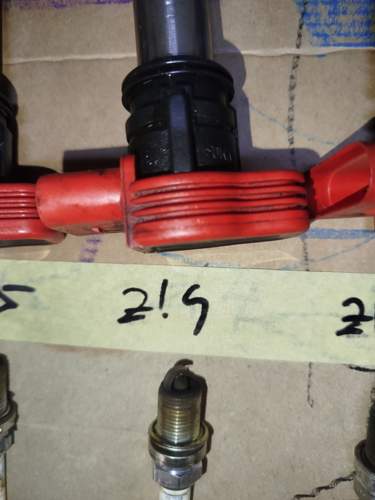

Die Zündkerzen sind doch falsch oder irre ich mich?
Das sind doch mehrpol Zündkerzen mit 3 elektroden was du da verbaut hast, die sind doch gar nicht für den S5?
Stimmt, sollten diese Verbaut sein;
https://www.ebay.de/itm/293889145809?...
[Unnötiges Vollzitat von MOTOR-TALK entfernt.]
So wie die Kerze aussieht, ist sie auch anscheinend zu heiß gelaufen (Wärmewert stimmt nicht). Hoffentlich haben die Kolben nichts abbekommen. Da hilft nur noch eine Endoskopie.

Das mit die Zündkerzen stimmt so wie das aussieht , und ja die sieht hoch wahrscheinlich so aus deswegen , der Meister meite er hat nicht mal bei Rasenmäher so eine Zündkerze gesehen .
Meint ihr wenn ich jetzt alle Zündkerze und Zündspule austauschen würde und öl ablassen neues rain . Kann es sein das da Verbesserung gibt's oder meint ihr das sieht man erst mit eine Endoskopie ? Oder soll ich zuerst Kompression Druck messen und erst dann weiter?

Mach erstmal nur die Zündkerze alle neu.
Zündspulen müssen nicht unbedingt ersetzt werden.
Aber bitte diesmal die richtigen 🙂
Da empfehle ich dir die NKG 5547, machst du nichts falsch damit.

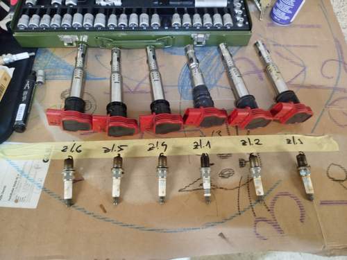

Ich habe jetzt nochmal nachgeschaut , Zündkerzen sind gewechselt am 195 Tsd letztes Mal laut den Scheckheft. Bilder anbei .

Ich habe jetzt 6 Zündspulen ( NGK ) bestellt und 6 Originale Zündkerzen werde die Mal austauschen und Kompression messen , das wäre das billigste Lösung.

Wie schon erwähnt, Zündkerzen wechseln und schauen wie sich das Auto fährt, hoffentlich hast Du Glück gehabt und es hat zu keinen Folgeschäden geführt, Daumen drücken!
Die Kerzen müssen aber ja keineswegs komplett falsch sein, zu "heiß" schon zweimal nicht. Kann sein - oder es hat andere Gründe.
