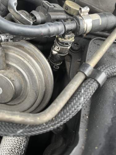

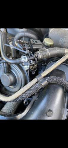

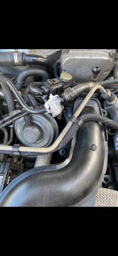

Wenn es die Rücklaufleitung war.. ja hat der 3,0 Tdi auch. Ist mir gerade abgebrochen... komplett ab, steht aber noch davor. Schwer zu sehen wenn man es nicht weiß. Müsste dann aber nass sein dort.
Bei mir war die Abdeckung unten glänzend und feucht. Aber erstmal, lief es vorne auf den Riemen, der verteilte das dann in den ganzen vorderen Bereich, und ich dachte vorne wäre irgendwas undicht. Habe gesucht wie ein Blöder. Bis ich die Abdeckung entfernt hatte. Da war dann unten im V alles reingelaufen und nach vorne abgelaufen.
Der Schlauch hat ca 15€ gekostet.

PS. Genau das selbe T Stück ist bei mir auch weg geknackt nachdem ich mich beim Glühkerzenwechsel Freitag kurz abgestützt hatte. Blöder Fehler... 🙄
Ich habe die Behälterseite, also das abgebrochene Stück jetzt blind gemacht... Teil soll heute Nachmittag noch kommen- inkl dem linken Schlauch, weils 1 Teil ist. Kostet um 13 Euro

Auf den ersten Blick habe ich das gesehen, siehe Foto
Welches Foto?
