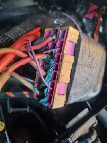

Stellglied diagnose turboe steller machen , ich wette e steller kaputt oder wasser im motorsteuergeräte kasten dort gibt es auch noch relais.....
um das zu testen mit dem e steller da die schweine teuer sind wenn man glück hat und mal nen einzelnen programmierten kaufen kann kannst du von der saugrohrklappe den steller nehmen den deckel abschrauben und an den turbosteller dran machen haben die gleichen soll und ist werte zwecks anschläge des verstellarms so könnte man den turbo e steller schonmal ausschließen und danach würd ich auf jeden fall mal in den mstg kasten rein lünkern gruß

So sah es bei mir aus
1000023818
1000023816
Und dies hat bei dir zu Leistungsverlust geführt ?? Sorry aber woe genau ist das Steuergerät
@Mirco335 schrieb am 23. März 2025 um 09:35:25 Uhr:
