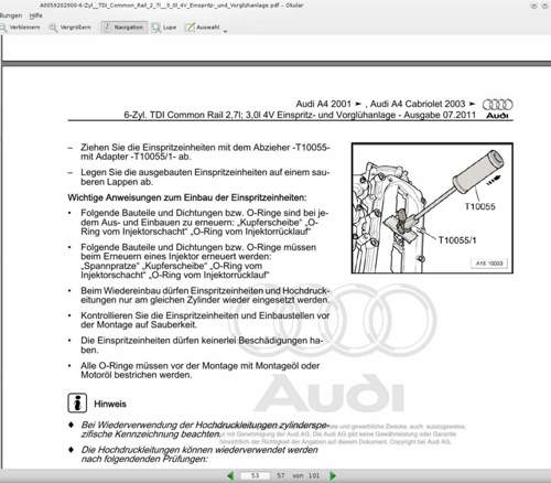

Es gab da mal einen Beitrag in dem beschrieben wurde, wie Injektoren ausgebaut werden.
Ich kann den leider nicht mehr finden.
Vor allem geht es mir um die Peripherie an Zylinderbank 2. Das ist laut ElsaWin die Zylinderbank neben dem Kühlwasser ausgleichsbehälter.
Laut ElsaWin muss da nur der Wasserbehälter gelockert werden.
Imho reicht das aber nicht.
Ersuche um Rat.

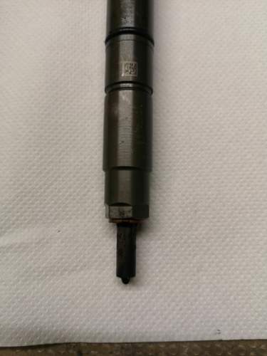

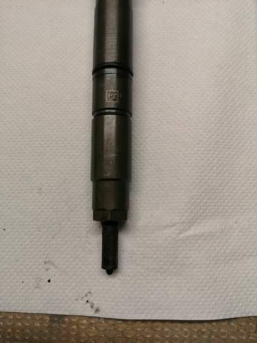

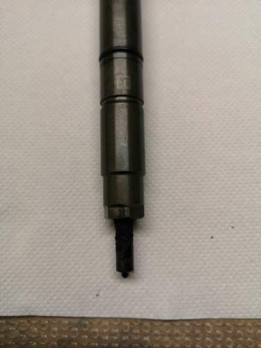

Bank 1 habe ich heute erledigt und die Injektoren sahen furchtbar aus.
Total verkokt und alles AH's. Anscheinend wurden die schon mal getauscht. Denn meines Wissens waren im VFL bj. 2005 ab Werk solche mit Endung X verbaut.

Injektorwerte waren alle hoch im Plus. Massive Verkokungen. Ölvermehrung 0,5 Liter auf ca. 300 km.
Bei Bedarf kann ich Fotos von den ersten 3 machen.
Wären mal interessant zu sehen...
Wo tankst du immer? Kurzstrecke ?

Hier di Injektoren in der Zylinderreihenfolge 1,2,3
