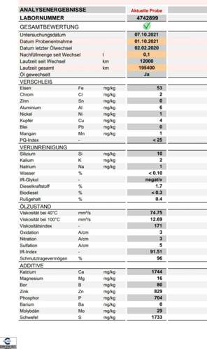

Moinsen,
geschafft
Zum Vergleich

Haha das ist ja fast wie ein großes Blutbild 😁 Ich liebe meinen A8 zwar aber das ist mir zu viel des Guten. Ich bleibe bei regelmäßigem Wechsel des Öls inkl. Zugabe von Additiven 😁 Evtl. bei Zeit mal so ein Schnelltest..
Antwortest du mir noch auf meine Antwort bzgl. des Leistungmessens (-:
Ich muss aber verraten, daß ich eine Motorspülung gemacht habe mit Lambda Oil Primer und Lambda Oil Extra dazu gekippt habe - alles vorschriftsmäßig. Das erklärt den Sprung z. B. bei Eisen, aber auch Kupfer, aber auch z. B. bei BOR. Und dann schu Dir den BN an.... Ich habe den Eindruck das bringst, aber denke man muss wisssen wann und wie man das tut......
Zeig mal Deine....
Was bringen die Additive wenn du nicht sehen kannst ob sie was bringen?
Für die 40€ und beim Ölwechsel ein becherchen drunter halten... der geringe Aufwand ist es mir allemal wert
So hab ich meine Wartung nach Stunden optimiert und konnte z. B. beim Eisen sehen was meine Lambda Kur bringt. Ich denke hier kennt jeder die Produkte.

Ich gebe dir Recht. Beweise sind immer gut. Manchmal muss man jedoch einfach auf die Hersteller und deren Versprechen vertrauen (-: Rezensionen zu bestimmten Produkten sagen meist ebenfalls viel aus.
Eine „Motorspülung“ habe ich bis dato auch des Öfteren angewandt. Im Wechsel.. mal die, die im Leerlauf 15 Min laufen muss und mal die, die 200KM vor Wechsel dem Öl hinzugefügt wird..
Da mein Ölwechsel aktuell ansteht, werde ich evtl. mal die Analyse machen. Direkt vergleichbar wäre diese dann aber nur mit exakt demselben Motor, korrekt?
Richtig
....am Besten in Folge....= Trendanalyse.
