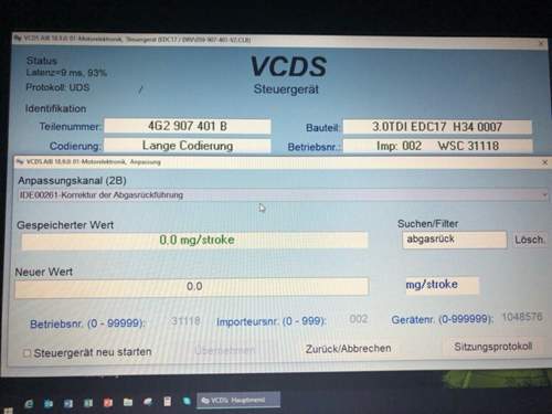

Ich habe heute mal den AGR Korrekturwert auf 50 gestellt (ist trotz Update noch möglich?!?). Ich muss sagen dass ich extrem überrascht bin. Das Fahrverhalten ist deutlich besser, zwar nicht ganz so schön wie vor dem Update aber deutlich positiv spürbar. Er zieht besser durch und er schaltet nicht ganz so schnell runter wenn man leicht beschleunigt.
Das ist nicht verwunderlich, denn du reduzierst damit die AGR-Rate. Jedoch bin ich erstaunt, dass das bei dir geht. Bei mir sagt er nach Update immer „Wertebereich ungültig“, egal was ich probiere. Nutze VCDS.

Du gehst auf Motorelektronik und dann auf Anpassung. Da gibts im DropDown Menu den Punkt "Korrektur der Abgasrückführung" (oder ähnlich). Da gibst du als neuen Wert 50 ein und sagst "OK/Speichern". Wenns klappt, wird der Wert übernommen, wenn nicht, kommt "Wertebereich ungültig".

Das ist nicht die AGR Rate sondern eine Korrektur der AGR-Rate in Luftmasse. Je mehr Luftmasse der Motor bekommt, desto weniger AGR. Ich denke der Standardwert ist 0.

Weniger AGR bedeutet:
Positiv:
  • weniger Ruß --> DPF Beladung langsamer und Regeneration seltener
  • weniger Versottung der AGR-Strecke
  • längere Lebensdauer AGR Ventil und Kühler
  • weniger Versottung des Luftpfads nach Eintritt AGR (z.B. Drallkappe)
Negativ:
  • leicht erhöhter Adblue Verbrauch (vermutlich aber nicht messbar), weil höherer NOx-Massenstrom bei weniger AGR vor SCR-System gemessen wird
Also das ist eigentlich nur mit Vorteilen verbunden.
Wieso nicht 100?
1. ist das ein Korrekturwert der Luftmasse in mg/Hub, d.h. jeder Zylinder bekommt pro Arbeitsspiel (jede 2. Umdrehung) 50mg mehr Luftmasse. Das ist also ein absoluter Wert, um den alle Luftmassensollwerte im Kennfeld angehoben werden. Bedeutet, dass sich die prozentuale AGR-Reduzierung variabel verhält über Last und Drehzahl.
2. ist 50 der Maximalwert, den die Motorsteuerung akzeptiert (und normalerweise werden nach dem Update gar keine Werte mehr akzeptiert - ich habe bei mir einiges zwischen 1 und 1000 probiert)

Hat mit VCDS ohne Probleme funktioniert

Hat ohne Code funktioniert
